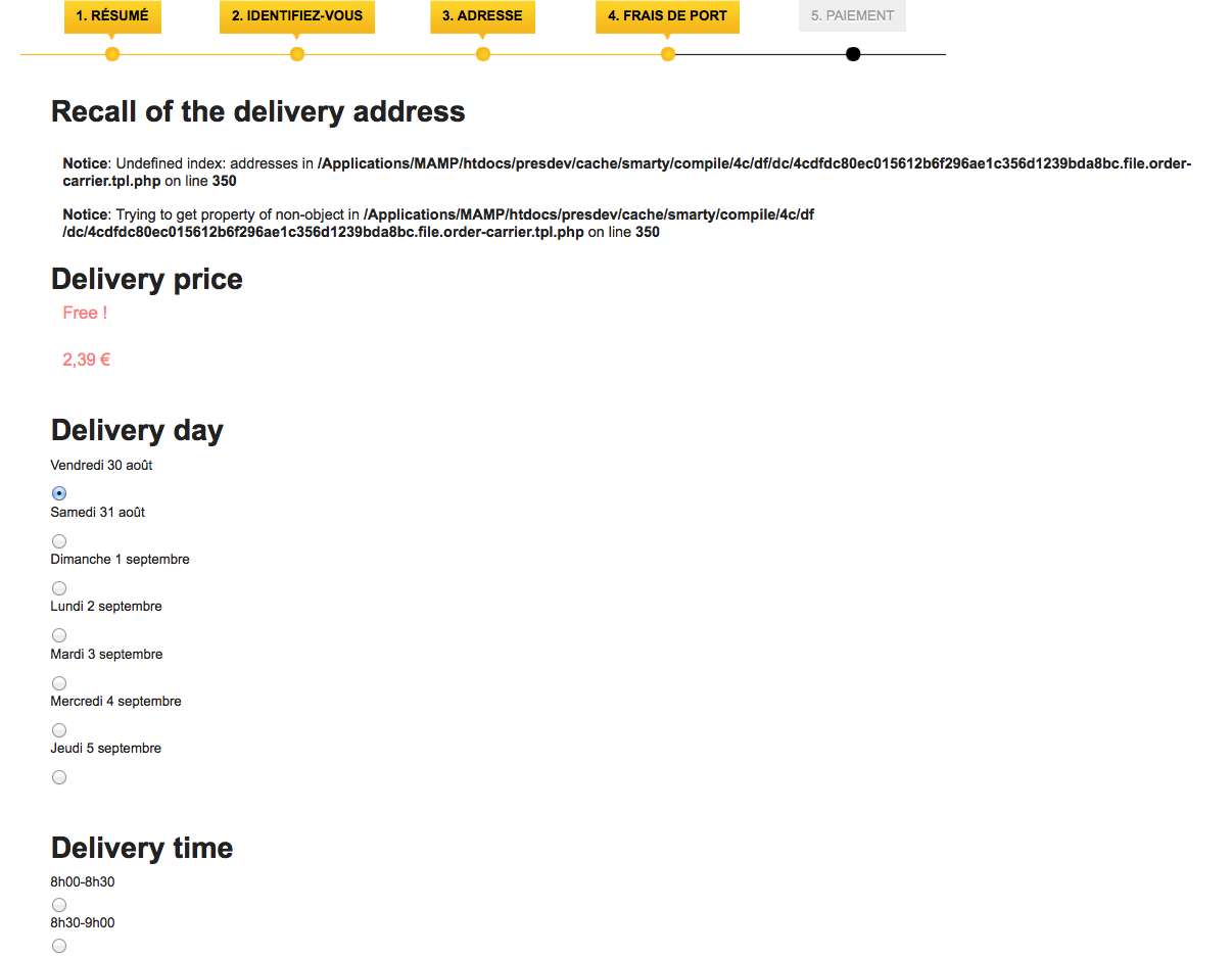

Je suis sur prestashop 1.5.4.1 et je développe mon site pour de la vente en livraison.
Sur la page order-carrier, j'ai ajouté une case à coché pour la date de livraison nommé : datelivraison
J'ai ajouté le champs dans la table ps_orders
Mon problème est pour l'ajout dans la BDD.
J'ai l'impression que l'override ne marche pas, j'ai donc modifié la classe order/Order.php pour le test.
Pour ce faire je fais :

Seulement voilà une fois le tout validé, cela ne s'enregistre pas dans la base de données.
Quelqu'un aurait une idée ?
Merci d'avance

Et ça me met le message d'erreur :
Oops, something went wrong.
Try to refresh this page or feel free to contact us if the problem persists.

{if !$opc}
{assign var='current_step' value='shipping'}
{include file="$tpl_dir./order-steps.tpl"}
{include file="$tpl_dir./errors.tpl"}
<div style="width:955px; margin-right:auto; margin-left:auto; padding-left:25px">
 <h1 style="margin:10px 0">
{l s='Recall of the delivery address'}</h1>
<div style="font-size:12px; margin-bottom:20px; padding-left:10px">
{foreach from=$addresses key=k item=address}
{if $address.id_address == $cart->id_address_delivery}
{if $address.company != NULL}{$address.company|escape:'htmlall':'UTF-8'}<br/>{/if}
<p style="font-size:14px; color:#FC7B7B; margin-bottom:4px"><strong>{$address.lastname|escape:'htmlall':'UTF-8'} {$address.firstname|escape:'htmlall':'UTF-8'}</strong></p>
{$address.address1|escape:'htmlall':'UTF-8'}<br/>
{if $address.address2!=NULL}{$address.address2|escape:'htmlall':'UTF-8'}<br/>{/if}
{$address.id_state|escape:'htmlall':'UTF-8'} {$address.city|escape:'htmlall':'UTF-8'}<br/>
{if $address.phone!=NULL}<em>{$address.phone|escape:'htmlall':'UTF-8'} {if $address.phone_mobile!=NULL} - {/if}</em>{/if}
{if $address.phone_mobile!=NULL}<em>{$address.phone_mobile|escape:'htmlall':'UTF-8'}</em>{/if}
{/if}
{/foreach}
</div>
{l s='Delivery price'}</h1>
<div style="font-size:14px; margin-bottom:20px; padding-left:10px">
{foreach from=$carriers item=carrier name=myLoop}
   <td class="carrier_price">
   {if $carrier.price}
   <span class="price">
    {if $priceDisplay == 1}<p style="font-size:14px; color:#FC7B7B; margin-bottom:4px">{convertPrice price=$carrier.price_tax_exc}</p>{else}<p style="font-size:14px; color:#FC7B7B; margin-bottom:4px">{convertPrice price=$carrier.price}</p>{/if}
   </span>
  {else}
   <p style="font-size:14px; color:#FC7B7B; margin-bottom:4px">{l s='Free !'}</p>
  {/if}
 </td>
   </tr>
  {/foreach}
</div>
{l s='Delivery day'}</h1>
<form id="form" action="{$link->getPageLink('order', true, NULL, "multi-shipping={$multi_shipping}")}" method="post" onsubmit="return acceptCGV();">
{if (($smarty.now|date_format:'%A %e %B - %H:%M')>={$smarty.now|date_format:"%A %e %B - 23:00"})&& (($smarty.now|date_format:'%A %e %B - %H:%M')<={$smarty.now|date_format:"%A %e %B - 23:59"})}
<div class="datelivraison">
{"+2day"|date_format:"%A %e %B"}<br>
<input style="margin-top:10px" type="radio" name="datelivraison" id="datelivraison" value="{"+2day"|date_format:"%A %e %B"}" />
</div>
{"+3days"|date_format:"%A %e %B"}<br>
<input style="margin-top:10px" type="radio" name="datelivraison" id="datelivraison" value="{"+3days"|date_format:"%A %e %B"}" />
</div>
{"+4days"|date_format:"%A %e %B"}<br>
<input style="margin-top:10px" type="radio" name="datelivraison" id="datelivraison" value="{"+4days"|date_format:"%A %e %B"}" />
</div>
{"+5days"|date_format:"%A %e %B"}<br>
<input style="margin-top:10px" type="radio" name="datelivraison" id="datelivraison" value="{"+5days"|date_format:"%A %e %B"}" />
</div>
{"+6days"|date_format:"%A %e %B"}<br>
<input style="margin-top:10px" type="radio" name="datelivraison" id="datelivraison" value="{"+6days"|date_format:"%A %e %B"}" />
</div>
{"+7days"|date_format:"%A %e %B"}<br>
<input style="margin-top:10px" type="radio" name="datelivraison" id="datelivraison" value="{"+7days"|date_format:"%A %e %B"}" />
</div>
{"+8days"|date_format:"%A %e %B"}<br>
<input style="margin-top:10px" type="radio" name="datelivraison" id="datelivraison" value="{"+8days"|date_format:"%A %e %B"}" />
</div>
{else}
{"+1day"|date_format:"%A %e %B"}<br>
<input style="margin-top:10px" type="radio" name="datelivraison" id="datelivraison" value="{"+1day"|date_format:"%A %e %B"}" />
</div>
{"+2days"|date_format:"%A %e %B"}<br>
<input style="margin-top:10px" type="radio" name="datelivraison" id="datelivraison" value="{"+2days"|date_format:"%A %e %B"}" />
</div>
</div>
</div>
</div>
</div>
</div>
{/if}
    <div style="clear:both"><br><br></div>

Bon Ok, erreur :
[b]Notice[/b]: Undefined index: addresses in [b]/Applications/MAMP/htdocs/presdev/cache/smarty/compile/4c/df/dc/4cdfdc80ec015612b6f296ae1c356d1239bda8bc.file.order-carrier.tpl.php[/b] on line [b]350[/b]
[b]Notice[/b]: Trying to get property of non-object in [b]/Applications/MAMP/htdocs/presdev/cache/smarty/compile/4c/df/dc/4cdfdc80ec015612b6f296ae1c356d1239bda8bc.file.order-carrier.tpl.php[/b] on line [b]350[/b]
Merci pour ton retour.
J'ai bien activé le debug mais je n'ai pas de message d'erreur sur ma page par contre
Par contre à la validation du paiement j'ai ce message sur la page validation

Le premier message vient du fait que je n'ai pas le carrier.name
{if $carrier.name=="Banlieue"}
CODE]Notice: Undefined index: addresses in /Applications/MAMP/htdocs/presdev/cache/smarty/compile/4c/df/dc/4cdfdc80ec015612b6f296ae1c356d1239bda8bc.file.order-carrier.tpl.php on line 350
Notice: Trying to get property of non-object in /Applications/MAMP/htdocs/presdev/cache/smarty/compile/4c/df/dc/4cdfdc80ec015612b6f296ae1c356d1239bda8bc.file.order-carrier.tpl.php on line 350[/code]
