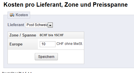

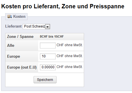

Qvixx Posted August 22, 2013 Share Posted August 22, 2013 Hallo, Das Gutzeichen ist eigentlich immer da. Auch wenn sie, wie standardmässig, der Zone 'Europe out of EU' zugeordnet ist. Ist die Schweiz (Land) denn nun auch der Zone Schweiz zugeordnet? Wenn ja, musst den Versanddienst unter Versand->Versanddienste->Schweizer-Post(bearbeiten) ebenfalls noch der Schweiz zuordnen. Hast du für diesen Versanddienst denn nun deine Preisspannen definiert? Auf dem Screenshot sehe ich nur 8-15CHF ... Das Produkt im Warenkorb ist aber CHF 35 und dementsprechend aus der Range. Link to comment Share on other sites More sharing options...

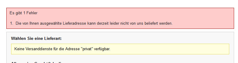

Telefonsammlung Posted August 24, 2013 Author Share Posted August 24, 2013 Hallo, jetzt komme ich mal wieder dazu: Also unter Lokalisierung Zonen habe ich nur noch die Schweiz angewählt. Was meinst du mit Land der Zone zugeordnet? Wo ist das denn? Unter Lokalisierung ist das Standart Land die Schweiz. Die Preisspanne habe ich geändert - aber immer noch dasselbe - Versandkostenfrei und dass an meine Adresse nicht belieferbar ist... Ich verstehe auch den Hinweis nicht - keine Versanddienste für die Adresse privat verfügbar..... Link to comment Share on other sites More sharing options...
Qvixx Posted August 25, 2013 Share Posted August 25, 2013 Hallo, Wahrscheinlich hast du die Adresse unter dem Namen 'privat' gespeichert. Beim Anlegen einer Adresse kann mir ihr ja eine Bezeichnung zuordnen. Unter Lokalisierung->Länder hast du eben eine Liste mit Ländern. Wie du schon sagtest hat die Schweiz dort ein Häckchen. Rechts neben diesem Häckchen hat es ein Bearbeiten-Symbol (Bleistift und ein Blatt) - dieses musst du anklicken. Dann kommst du in eine Detailansicht der Schweiz. Unter 'Gebiet' musst du dann Schweiz auswählen (Die Zone, die du erstellt hast). Momentan wird dort wohl 'Europe out of EU' stehen. Hoffe es klappt. Grüsse Link to comment Share on other sites More sharing options...
