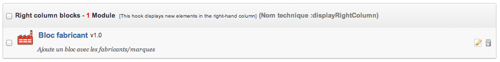

Sur la nouvelle boutique que je configure, j'ai besoin du bloc fabricant, je l'ai donc activé.
J'ai essayé de le hooker sur le displayHome mais Prestashop me le refuse, je le met donc dans le displayRightColumn et là il me l'accepte (cf hook.png).

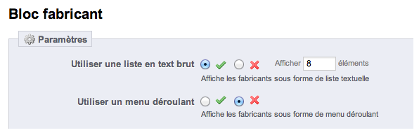

Dans la config du module, je l'affiche bien en mode texte brut (cf config.png)
et pourtant sur mon site il affiche une sorte de slider que je n'ai jamais demandé et qui plus es incompatible dans le rightColumn. (cf homepage.png)

j'ai été dans mon thème et j'ai remplacé le fichier /modules/blockmanufacter/blockmanufacter.tpl par celui du thème default et cela a résolu mon problème !
Comment se fait-il que les créateurs de thèmes s'accordent les libertés de changer les apparences de modules !!! c'est absurde car cela ne tient pas compte des arguments de config du backoffice...
