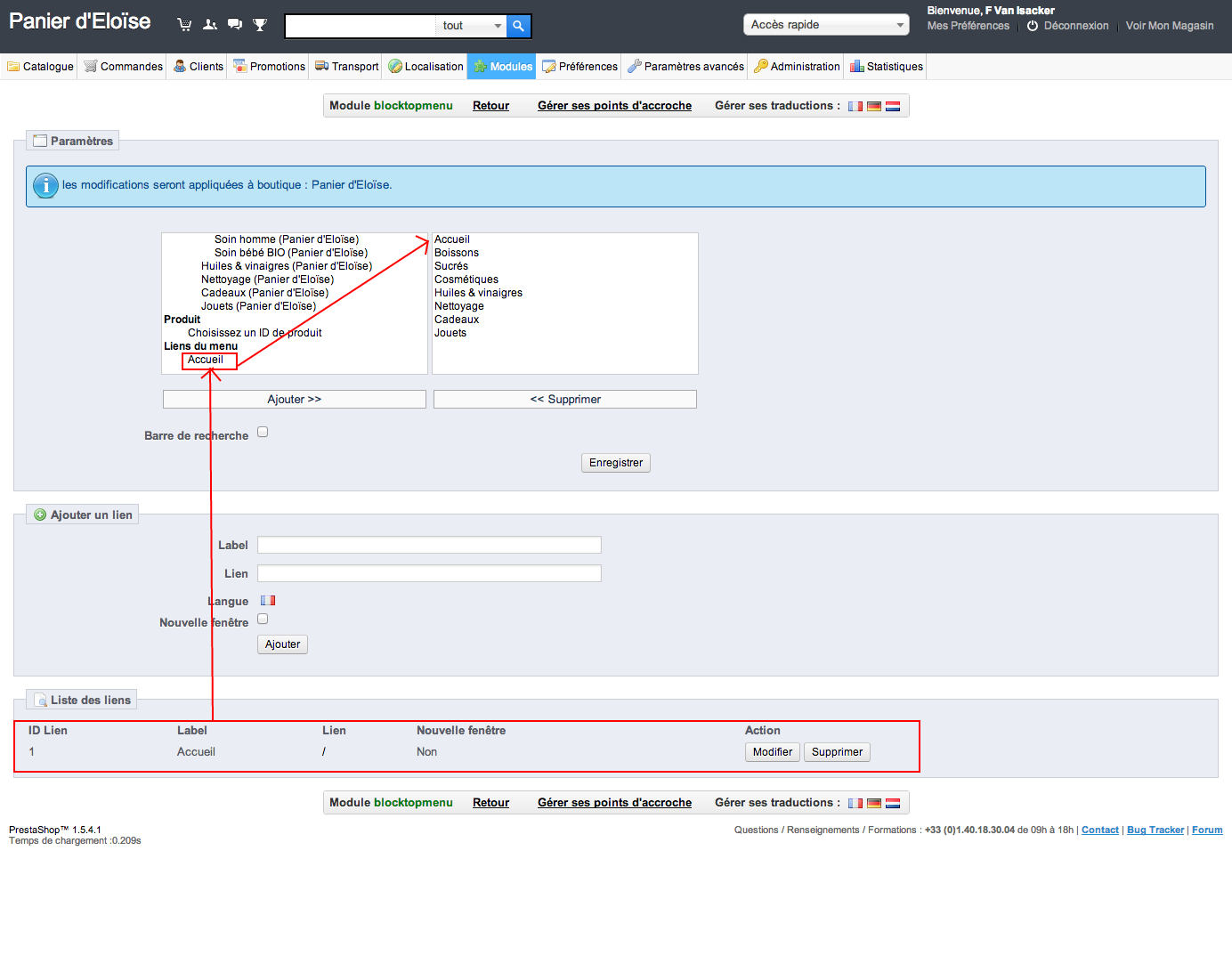

Julien64 Posted August 20, 2013 Share Posted August 20, 2013 Bonjour, Effectivement ce n'est pas comme cela qu'il faut procéder pour avoir un lien vers l'accueil de votre site. Il faut "ajouter un lien" en renseignant dans "label" le nom qui apparaitra dans le menu et dans lien il faut mettre "/". Une fois ce lien créé, il apparait dans la liste du dessus et vous pouvez l'ajouter au menu. 1 Link to comment Share on other sites More sharing options...

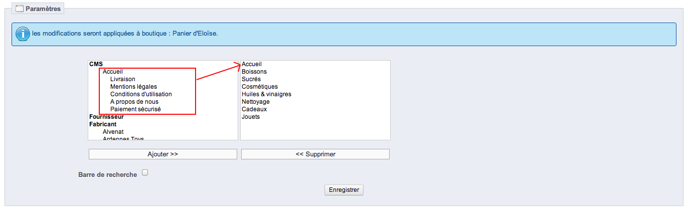

antoineg Posted August 21, 2013 Author Share Posted August 21, 2013 (edited) Bonjour, Merci Julien64, je n'avais pas vu cette solution. Ceci me permet en effet de faire un lien vers l'accueil, mais ne règle pas réellement ce que je voulais faire. En réalité, dans mon menu horizontal, je voulais avoir accueil ( + le sous menu qui reprend les pages du CMS (cf Module1)), avec la solution (cf Module 2) que tu proposes je perds le sous-menu. En soit, c'est bien quand même car mes pages de CMS peuvent aller ailleurs, mais si il existe un moyen d'avoir des sous liens (ou changer la redirection de la master page du CMS) ça serait la solution ultime pour moi. Merci d'avance, Antoine Edited August 21, 2013 by antoineg (see edit history) Link to comment Share on other sites More sharing options...
Julien64 Posted August 21, 2013 Share Posted August 21, 2013 Hummmm je vois... c'est vrai que je n'utilise jamais ce menu par défaut mais plutôt des "mégamenus" qui sont beaucoup plus souples Sinon en gros pour ce que vous voulez faire, j'ai fais une modification "à l'arrache" qui fonctionne mais qui n'est pas vraiment propre et pose des problème si vous souhaitez faire un autre lien de type "catégorie CMS" (qui renverra toujours à l'accueil du site). Dans le fichier "modules/blocktopmenu/blocktopmenu.php", ligne 545, remplacer cette ligne: $this->_menu .= '<li><a href="'.$category->getLink().'">'.$category->name.'</a>'; Par: $this->_menu .= '<li><a href="/">'.$category->name.'</a>'; 1 Link to comment Share on other sites More sharing options...
