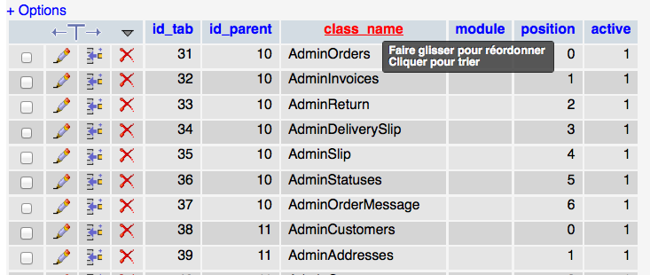

indesign47 Posted August 23, 2013 Share Posted August 23, 2013 "Le fichier de l'onglet ne peut être trouvé" Comme le souligne, Juda, à juste titre, il manque surement des fichiers AdminController (dossier Controllers > Admin) ou des classes (dossier classes) vérifies dans la : BD > ps_tab > class_name > l'appel de certain est peut-être mauvais Link to comment Share on other sites More sharing options...

indesign47 Posted August 23, 2013 Share Posted August 23, 2013 • Ce que j'entends par là, il faut vérifier la présence des AdminController concernés. Dans votre cas, il semble que vous ayez un problème avec les commandes, clients, transport. Ces admin tab sont gérées par des controller admin qui utilisent aussi des classes (AdminOrdersController.php, AdminCustomersController.php, AdminCarriersControllerr.php) FTP pour ce point-là. • L'autre point concerne une autre éventualité dans phpmyadmin Vérifies dans la : BD > ps_tab > class_name > l'appel de certain des controller est peut-être mauvais Link to comment Share on other sites More sharing options...

foreverclo Posted August 23, 2013 Author Share Posted August 23, 2013 Je ne trouve pas : AdminOrdersController.php, AdminCustomersController.php, AdminCarriersControllerr.php) j'ai été dans www/admin/tabs est cela ? Dans le phpmyadmin voici ce qu'il m'indique dans le ps_tab : # Colonne Type Interclassement Attributs Null Défaut Extra Action 1 id_tab int(10) UNSIGNED Non Aucune AUTO_INCREMENT plus 2 id_parent int(11) Non Aucune plus 3 class_name varchar(64) utf8_general_ci Non Aucune plus 4 module varchar(64) utf8_general_ci Oui NULL plus 5 position int(10) UNSIGNED Non Aucune plus 6 active tinyint(1) Non 1 plus Tout cocher / Tout décocher Pour la sélection : Version imprimable Gestion des relations Suggérer des optimisations quant à la structure de la table Ajouter colonne(s) En fin de table En début de table Après id_tab id_parent class_name module position active Index: Action Nom de l'index Type Unique Compressé Colonne Cardinalité Interclassement Null Commentaire PRIMARY BTREE Oui Non id_tab 103 A class_name BTREE Non Non class_name 103 A id_parent BTREE Non Non id_parent 34 A Link to comment Share on other sites More sharing options...
indesign47 Posted August 23, 2013 Share Posted August 23, 2013 Je ne trouve pas : AdminOrdersController.php, AdminCustomersController.php, AdminCarriersControllerr.php) j'ai été dans www/admin/tabs est cela ? Le bon dossier est celui-ci : (voir Post 10) AdminController (dossier Controllers > Admin) Concernant la table ps_tab : c'est le contenu qui est important Link to comment Share on other sites More sharing options...
indesign47 Posted August 24, 2013 Share Posted August 24, 2013 (edited) Bonjour, • Le chemin d'accès des controllers admin est le suivant : prestashop/controllers/admin/ dedans tu dois normalement y trouver les trois fichiers qui concernent ton problème. Vérifier leurs présences AdminOrdersController.php, AdminCustomersController.php, AdminCarriersControllerr.php Pour info les controllers front sont dans le dossier prestashop/controllers/front/ • Pour la partie PhpMyAdmin, c'est la deuxième page qui nous intéresse (voir ma capture d'écran) Fait une capture, beaucoup plus facile à comparer... Edited August 24, 2013 by indesign (see edit history) Link to comment Share on other sites More sharing options...

foreverclo Posted August 24, 2013 Author Share Posted August 24, 2013 Je n'ai pas le dossier prestashop dans mon ftp et donc je n'ai pas les fichiers que vous proposez et dans le phpmyadmin j'ai ceci : id_tab id_parent class_name module position active 91 18 AdminAccess 4 1 63 15 AdminAddonsCatalog 1 1 39 11 AdminAddresses 1 1 18 0 AdminAdmin 9 1 87 18 AdminAdminPreferences 0 1 30 9 AdminAttachments 9 1 4 -1 AdminAttributeGenerator 3 1 24 9 AdminAttributesGroups 3 1 83 17 AdminBackup 5 1 50 13 AdminCarriers 1 1 46 12 AdminCartRules 0 1 41 11 AdminCarts 3 1 9 0 AdminCatalog 0 1 22 9 AdminCategories 1 1 2 -1 AdminCms 1 1 3 -1 AdminCmsCategories 2 1 72 16 AdminCmsContent 6 1 43 11 AdminContacts 5 1 56 14 AdminCountries 3 1 58 14 AdminCurrencies 5 1 69 16 AdminCustomerPreferences 3 1 38 11 AdminCustomers 0 1 42 11 AdminCustomerThreads 4 1 34 10 AdminDeliverySlip 3 1 80 17 AdminEmails 2 1 89 18 AdminEmployees 2 1 25 9 AdminFeatures 4 1 103 18 AdminGamification gamification 6 1 44 11 AdminGenders 6 1 77 16 AdminGeolocation Smok kyf comment avez tu réglé ce pb si il se situe dans la base de donné ? Link to comment Share on other sites More sharing options...
foreverclo Posted August 24, 2013 Author Share Posted August 24, 2013 Voici ce qui se trouve dans le phpmyadmin ps_tab : Link to comment Share on other sites More sharing options...
