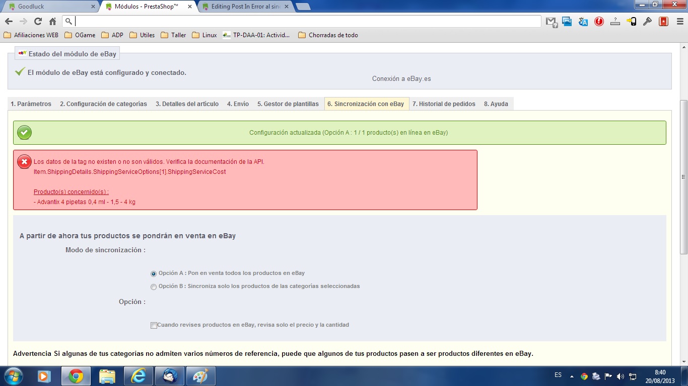

Monyniv2 Posted August 19, 2013 Share Posted August 19, 2013 (edited) Al intentar sincronizar un producto en el módulo de ebay me da el siguiente error: Tag missing Item.ShippingDetails.ShippingServiceOptions.ShippingServiceCost He estado buscando pero no saco nada en claro, no se, a ver si alguien se ha encontrado antes con algun caso así y me puede hechar una mano. Muchas gracias por adelantado Edited August 20, 2013 by Monyniv2 (see edit history) Link to comment Share on other sites More sharing options...
mkwpfan Posted August 25, 2013 Share Posted August 25, 2013 (edited) A mí me sucede el mismo problema, estoy usando el módulo Ebay version 1.5.1 Me da el siguiente error (está en francés) "Les données saisies pour la balise sont manquantes ou ne sont pas valides. Veuillez consulter votre documentation API. Item.ShippingDetails.ShippingServiceOptions.ShippingServiceCost En un foro han dado la siguiente respuesta "Most probably, you use a Custom Attribute to specify a Shipping Service Cost in your General Template > Shipping tab and this Attribute is empty or has an invalid value in your product. Please, check if the attribute you use in a Shipping Service Cost has a valid value." En el caso de mi tienda, en shipping information está todo marcado como 0.00 por defecto, he intentado poner 0,00 (cambiar el "." por una coma "," pero no me lo permite ya que la tienda está en inglés. Edited August 25, 2013 by mkwpfan (see edit history) Link to comment Share on other sites More sharing options...
nadie Posted August 27, 2013 Share Posted August 27, 2013 A mí me sucede el mismo problema, estoy usando el módulo Ebay version 1.5.1 Me da el siguiente error (está en francés) "Les données saisies pour la balise sont manquantes ou ne sont pas valides. Veuillez consulter votre documentation API. Item.ShippingDetails.ShippingServiceOptions.ShippingServiceCost En un foro han dado la siguiente respuesta "Most probably, you use a Custom Attribute to specify a Shipping Service Cost in your General Template > Shipping tab and this Attribute is empty or has an invalid value in your product. Please, check if the attribute you use in a Shipping Service Cost has a valid value." En el caso de mi tienda, en shipping information está todo marcado como 0.00 por defecto, he intentado poner 0,00 (cambiar el "." por una coma "," pero no me lo permite ya que la tienda está en inglés. Revisa este enlace: http://www.prestashop.com/forums/topic/270466-solution-ebay-151-error-itemshippingdetailsshippingserviceoptionsshippingserv/ Link to comment Share on other sites More sharing options...
