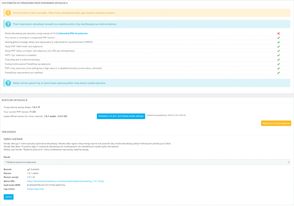

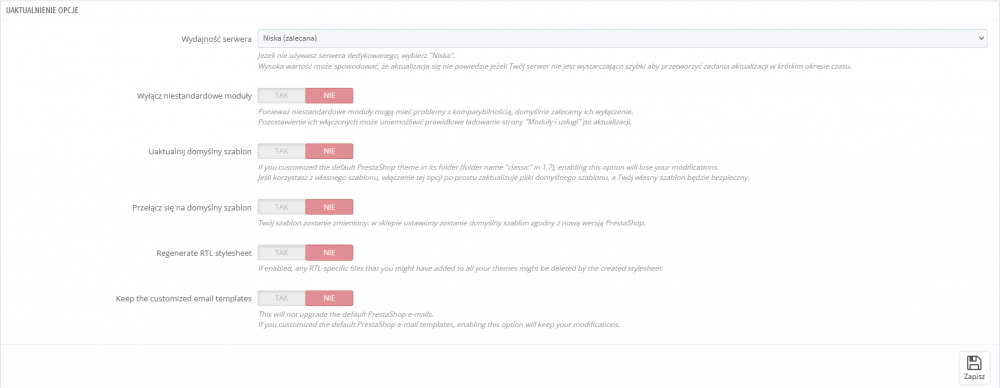

0 Squallik Posted January 20, 2023 Author Share Posted January 20, 2023 Witam, po dłuższej przerwie. Aby nie zaśmiecać forum napisałem w starym temacie. Aktualnie mam sklep w wersji 1.6.1.17 chciałbym go zaktualizować do najnowszej wersji 1.6.1.24. Jeżeli aktualizacja przebiegnie pomyślnie to później do wersji 1.7.x . Tutaj odrazu zapytam czy mając wersję 1.6.1.24 można go zaktualizować do 1.7.8.8 czy bezpieczniej robić to hierarchicznie np. 1.7.0.0 -> 1.7.0.1 -> 1.7.0.2 itp aż do najnowszej 1.7.8.8. Teraz do sedna sprawy. Pobrałem moduł do aktualizacji z tej strony https://github.com/PrestaShop/autoupgrade/releases/tag/v4.14.2 dokładnie ten plik v4.14.2. Z tego co wyczytałem tutaj https://github.com/PrestaShop/autoupgrade w sekcji Prerequisites aby zaktualizować sklep z wersji 1.6.x do 1.7.x trzeba użyć tej wersji modułu . Wersja 4.15.0 działa dla sklepów od wersji 1.7.x. Problem polega na tym, że nie mam możliwości aktualzacji sklepu na tej wersji modułu. Jest komunikat, że trzeba zaktualiozwać moduł do najnowszej wersji. W załączniku plik aktualizacja-1. Jeszcze jedno pytanie, odnośnie pliku aktualizacja-1. Zaznaczę, że szablon będzie nowy, czy coś z tej listy musi być na tak ? Ewenualnie proszę o jakieś wskzówki odnośnie aktualizacji aby przeszła bez żadnych problemów. Z góry dziekuję za pomoc. Link to comment Share on other sites More sharing options...
