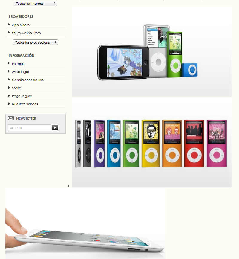

Buenos días, a ver si alguien puede echarme una mano con este asunto, que llevo varios días dandole vueltas y no doy con la clave.
He movido el homeslider al DisplayRightColumn, que lo uso debajo del Hook_Top, porque no uso columna derecha.
Lo hago así porque tengo un blog (wordpress) que usa la cabecera y el footer de mi instalación de Prestashop 1.5.4.1, y no me interesa que salga el homeslider cuando un usuario esté metido en el blog, pero para esto no hay excepciones (por lo menos que yo conozca).
El problema es que una vez que lo tengo en el Hook_Right (funcionando perfectamente), tambien me sale en el Home, pero sin ser slide, como listado. Me he asegurado de que la posición que tengo sólamente está en el DisplayRightColumn.
Adjunto una imagen de como queda el homeslider en el home
Muchas gracias
Al final lo he solucionado de la siguiente manera:
He movido el homeslider al HOOK_TOP y al principio del archivo homeslider.php he escrito:
$dir = $_SERVER['PHP_SELF'];
if (strpos($dir,"/blog/")===false) {
[i]... todo el contenido de ese fichero ...[/i]
De esta forma, cada vez que en la barra de navegación aparezca /blog/ el slider no se ejecutará
Espero que a alguien le sirva :)
