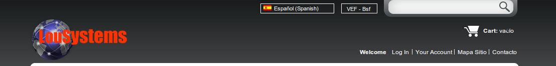

LouSystems CA Posted August 15, 2013 Share Posted August 15, 2013 Hola, el tema que estoy usando al parecer no esta traducido completamente, no tengo acceso a las traducciones por el back-office por problemas de configuración del hosting contratado, necesito cambiar algunas etiquetas de mi tienda que ahorita se encuentran en idioma ingles a idioma español y me gustaría poder traducirlas de forma manual, les adjunto una imagen de cual serian algunas de las etiquetas en cuestión, Ej: Cambiar Welcome - Bienvenidos Log In - Entrar gracias . Link to comment Share on other sites More sharing options...
nadie Posted August 15, 2013 Share Posted August 15, 2013 Hola, el tema que estoy usando al parecer no esta traducido completamente, no tengo acceso a las traducciones por el back-office por problemas de configuración del hosting contratado, necesito cambiar algunas etiquetas de mi tienda que ahorita se encuentran en idioma ingles a idioma español y me gustaría poder traducirlas de forma manual, les adjunto una imagen de cual serian algunas de las etiquetas en cuestión, Ej: Cambiar Welcome - Bienvenidos Log In - Entrar gracias . Supongo que no puedes que te refieres a que no puedes hacer las traduccioens, desde la pestaña "Localizacion -> Traducciones" por la limitación del: max_input_vars ¿no? ¿Has probado crear un fichero llamado php.ini, con este contenido: max_input_vars=7000; y subirlo a la carpeta de administración de tu tienda? Con carpeta de administración, hablo de si por ejemplo para entrar al panel entras asi: tutienda.com/adminxxx subir dicho fichero a adminxxx Si quieres traducirlas manulmente, por lo que veo en tu primer mensaje, te refieres al modulo llamado: Bloque de información personal Las traducciones, las puedes tener aquí: /modules/blockuserinfo/translations/ Y tambien es posible que si las tienes sobreescritas en tu plantilla, las tengas aqui: /themes/tu-plantilla/modules/blockuserinfo/translations/ --- Dentro de translations, veras varios ficheros entre ellos el "es.php" hay puedes cambiar las traducciones. Si por otro lado deseas construir una nueva traducción, mira esta guía: Si quieres saber como se construye una traducción manual, te lo explico en base a un módulo y ya lo aplicas tu a cualquier otro módulo. Por ejemplo, imaginemos que queremos añadir una nueva traduccion en el modulo de transferencia bancaria pero de forma totalmente manual. Imagina que en el fichero: modules/bankwire/views/templates/hook/payment.tpl Agregamos esto: {l s='Test Palabra Clave' mod='bankwire'} Pues ahora vamos a la pagina: http://www.md5.net/ y metemos la palabra: Test Palabra Clave y a mi me genera este codigo MD5: 73b0ec4064a27ba8b43d6e91dae5f78f Ahora voy al fichero: modules/bankwire/translations/es.php Debajo de esto: <?php global $_MODULE; $_MODULE = array(); Agrego esto: $_MODULE['<{bankwire}prestashop>payment_73b0ec4064a27ba8b43d6e91dae5f78f'] = 'Traducción al Español de la palabra clave'; 1 Link to comment Share on other sites More sharing options...

LouSystems CA Posted August 15, 2013 Author Share Posted August 15, 2013 Hola, Nadie - El archivo php.ini existe pero no se donde colocar exactamente el parametro que debo modificar. - En la carpeta Adminxxx /modules/blockuserinfo/translations el archivo esta bien traducido, pero en /themes/tu-plantilla/modules/blockuserinfo/translations/ no existe el directorio /translations .......... solo se encuentra el archivo .tpl en mi tienda estoy usando la version PS 1.5.4.1 y el tema PRS030057 saludos, gracias por la ayuda y colaboracion Link to comment Share on other sites More sharing options...
