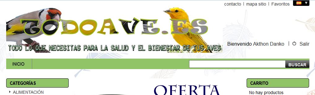

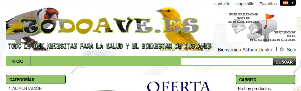

Akthon Posted August 15, 2013 Share Posted August 15, 2013 (edited) Estoy teniendo bastante dificultan para poder dejar el header como yo quiero, ya que si inserto alguna imagen o algo se mueve todo y se descoloca, os dejo capturas para que veáis como esta ahora y como quiero que quede, en la segunda imagen a la derecha se aprecia la diferencia, el nombre del cliente mas bajo y entre este modulo y el de arriba de contacto insertada la imagen del buzon de sugerencias, al que lógicamente también habrá que ponerle un link al formulario. Edited September 17, 2013 by Akthon (see edit history) Link to comment Share on other sites More sharing options...

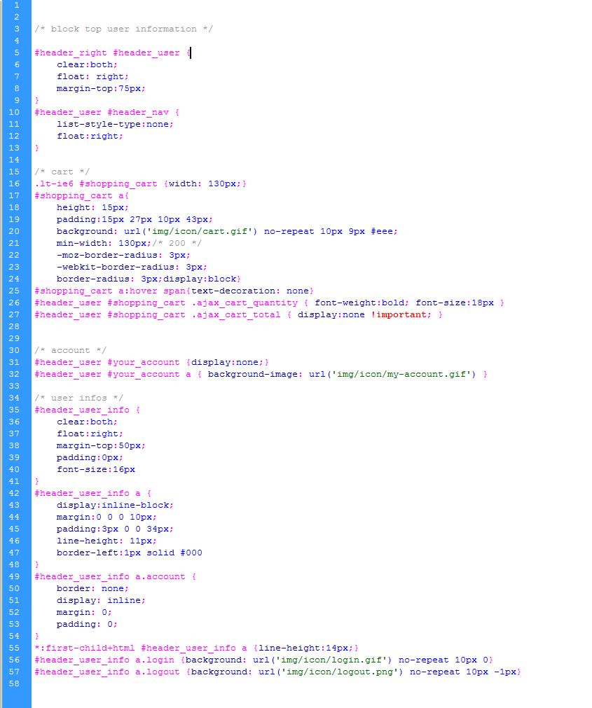

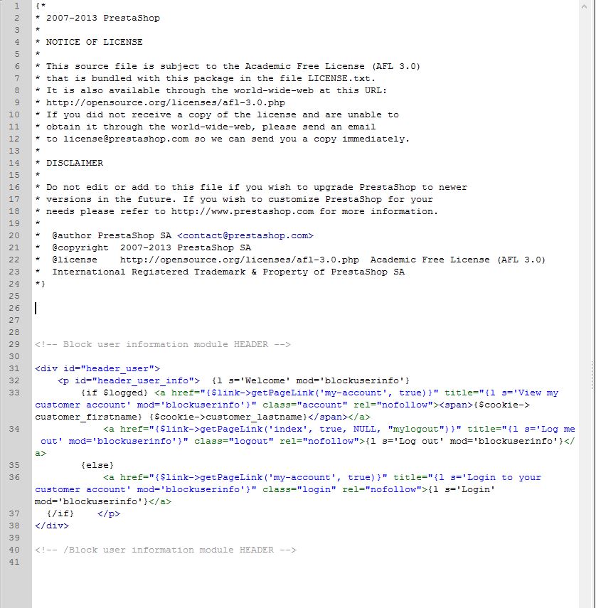

Akthon Posted September 12, 2013 Author Share Posted September 12, 2013 (edited) Buenos dias despues de retomar otra vez este tema no le veo solucion no soy capaz de hacer lo que quiero, lo de poner esa imagen con un link, he probado lo que me decis pero me es imposible, no me alcanza la cabeza para mas, y seguramente que sea la sencillo pero no me sale, os dejo los archivos que me decis del block_userinfo que por cierto solo tengo en la carpeta modules de prestashop no en la del theme que estoy usando. Edited September 12, 2013 by Akthon (see edit history) Link to comment Share on other sites More sharing options...

Akthon Posted September 12, 2013 Author Share Posted September 12, 2013 Otra opción depende seguía el ejemplo de la guía: http://victor-rodenas.com/2013/06/10/guia-insertar-numero-de-telefono-en-la-cabecera-en-prestashop-1-5/ Es por ejemplo en el global.css (/themes/tu-plantilla/css/global.css), cambiar esto: #header_right { position:relative; float: right } por algo asi: #header_right { position: relative; float: right; background: url('../img/nadie.jpg') no-repeat 779px 19px; } y "nadie.jpg" lo subes al directorio "img" de tu plantilla. (Es un ejemplo rapido basado en Prestashop 1.5.5..) Donde he puesto 779px es para mover la imagen de fondo a la derecha y lo de 19px es para bajarlo o subirla dependiendo de si subes o bajas el numero. (El 779px y el 19px lo puedes cambiar como quieras..) ---- Otra opción seria aplicar el background unicamente sobre el #header_user Lo he echo asi, y la imagen a quedado en su sitio, ahora el tema es poder ponerle un enlace para que me habra el contac_form. Link to comment Share on other sites More sharing options...
Akthon Posted September 12, 2013 Author Share Posted September 12, 2013 Es por ejemplo en el global.css (/themes/tu-plantilla/css/global.css), cambiar esto: #header_right { position:relative; float: right } por algo asi: #header_right { position: relative; float: right; background: url('../img/nadie.jpg') no-repeat 779px 19px; } y "nadie.jpg" lo subes al directorio "img" de tu plantilla. (Es un ejemplo rapido basado en Prestashop 1.5.5..) Donde he puesto 779px es para mover la imagen de fondo a la derecha y lo de 19px es para bajarlo o subirla dependiendo de si subes o bajas el numero. (El 779px y el 19px lo puedes cambiar como quieras..) Lo he echo asi como pones aqui y la imagen ya esta en su sitio, lo unico que falta es crear un enlace para que al pichar sobre la imagen se habra el contact-form. Gracias por la ayuda esto es un gran avance para mi. Link to comment Share on other sites More sharing options...
