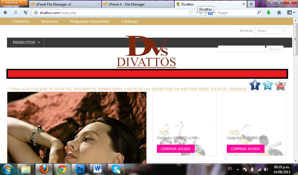

Hola amigos, hoy tengo un problema con mi web, el modulo de menu horizontal se me queda en la mitad del header y no donde deberia estar, he intentado moverlo en el hook y me dice que no puede ser movido ese modulo, uso la version 1.5
Adjunto una imagen, en el cuadro rojo es donde deberia quedar, les agradezco a quienes me puedan ayudar, muchas gracias.
He entrado a tu web: http://divattos.com/ y parece ser que si vas al fichero:
modules/blocktopmenu/css/superfish-modified.css
y buscas:
.sf-contener {
clear: both;
y dejas algo asi:
.sf-contener {
clear: both;
padding-top: 125px;
parece que no queda mal..

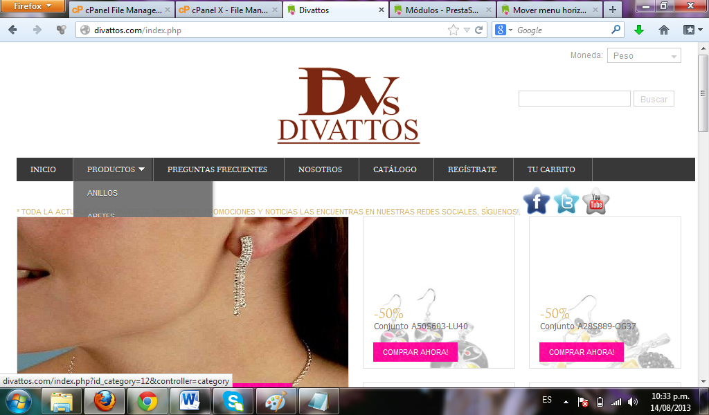

Muchas gracias amigo, la he podido mover asi como dijiste, la razon de que no use el original es que no funciona bien y a mi cliente no le gusta. Ya hice la modificacion y quedo en el lugar que es, solo que me da un problema con el slider, cuando desplego el menu de productos, las categorias quedan debajo de las fotos del slider, adjunto una imagen.
En el fichero:
http://divattos.com/modules/blocksliderpluspromo/js/diapo.js
prueba cambiar esto:
css('z-index','999')
por
css('z-index','1')
(Limpia la cache de tu navegador luego)
PD: Prueba mejor 2, o 3 que 1.
Amigo muchas gracias, esa era la solucion, les agradezco a los dos por ayudarmen con el menu.
Te falta cambiarlo en el mismo fichero, en otra parte, que sino el menu cuando pasa el slider de diapositiva se coloca debajo.
He cambiado el otro fichero y aun sigue asi, pero bueno ya funciona mucho mejor, te puedo molestar con otra cosita pequeñita?
Deja el fichero como venia originalmente es decir con el 999, voy a ver el z-index del menu horizontal y te comento.
