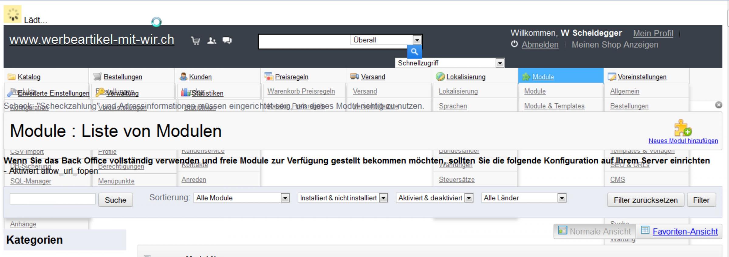

wernerk Posted August 14, 2013 Share Posted August 14, 2013 Hallo zusammen Ich habe den Prestashop auf meinem Alfahosting Server installiert. Wenn ich nun in de Admin Bereich gehe, sieht mein Bildschirm so aus wie auf dem Screenshot. Ebenfalls läuft oben links immer die Lädt.... Anzeige. Möglicherweise ist darum das ganze System sehr träge. Kennt jemand diese Probleme, bzw. deren Abhilfe? Danke für Eure Antworten. Link to comment Share on other sites More sharing options...
eleazar Posted August 14, 2013 Share Posted August 14, 2013 Hallo wernerk, prüf doch bitte mal nach, ob dein Server die Mindestanforderungen für PrestaShop erfüllt:http://www.prestashop.com/forums/topic/134187-tippserver-mindestanforderung-und-minimal-konfiguration-fur-prestashop/page__hl__paypal+__fromsearch__1 Die wichtigsten Eckdaten erhältst du, wenn du im Back Office unter Erweiterte Einstellungen den ersten Punk Konfiguration aufrufst. Eine komplette Übersicht kannst du dir verschaffen, indem du die folgende Datei anlegst, in dein PrestaShop-Verzeichnis auf den Server hochlädst und im Browser aufrufst: phpinfo.php <?php echo $_SERVER['HTTP_HOST']; phpinfo(); ?> Link to comment Share on other sites More sharing options...
rumata Posted August 15, 2013 Share Posted August 15, 2013 hast du auch schon f5 gedrückt? So sieht der Shop nach dem Update aus, es legt sich aber alles nachdem man die Seite einmal aktualisiert. Außerdem kannst du bitte schauen, ob in deinen Benutzereinstellungen (rechts oben der Link) eine fest Breite für den Adminbereich angegeben ist. Das kann die Ansicht auch zerschießen Gruß Link to comment Share on other sites More sharing options...
