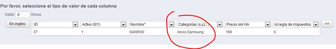

raptor_00 Posted August 14, 2013 Share Posted August 14, 2013 (edited) Hola a todos, estoy tratando de subir los productos a mi tienda, el archivo se importa correctamente pero lo único que no me toma son las categorías definidas y tampoco las imágenes, si alguien sabe que pueda estar sucediendo por favor que me diga. Aquí les dejo varias pantallas de la importación del CSV y el archivo para que lo revisen y me digan que puede estar mal. ....no me deja subir el archivo csv por esta via, aqui les dejo la sintaxis que estoy utilizando: 37;1;S4/i9500;Inicio Samsung;199;0;;0;;;;;rep000101;;;;;;;;100;Descripcion breve <p>Hola</p>;<strong>Descripcion:</strong><p>hola mundo</p>;Etiquetas;;;;s4-i9500;;;1;;1;/img/celular_roto.jpg;0;;0;;199 Edited August 15, 2013 by raptor_00 (see edit history) Link to comment Share on other sites More sharing options...
OlivierJM Posted August 14, 2013 Share Posted August 14, 2013 Buenas: Las categorías las tienes que crear en un CSV aparte o manualmente, una vez que tengas creadas categorías y subcategorias, al importar ese CSV ordenara los productos a esas categorías.NO te crea categorías. Las imágenes has de poner el link de enlace en el CSV. En el csv que muestras no sale. Link to comment Share on other sites More sharing options...

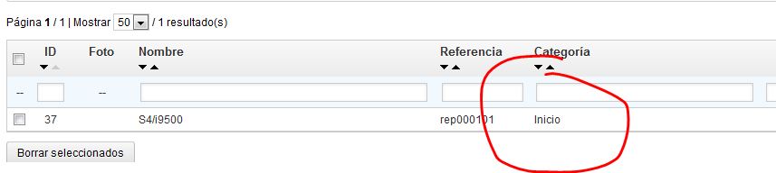

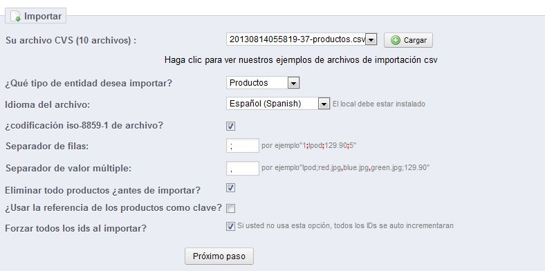

nadie Posted August 15, 2013 Share Posted August 15, 2013 Buenas tardes, He realizado la siguiente prueba en tu tienda: Adjunto Imagen 01 - Fichero CSV Adjunto Imagen 02 - Importación Productos para asociarlo a las categorías que ya tienes creadas. Adjunto Imagen 03 - Vamos a la ficha de edición del producto para confirmar que el producto ha sido insertado en dichas categorías. Y como ves en la imagen se ha insertado correctamente. Estas pruebas salen correctas. Lo unico, que he realizado ha sido descargar la versión de desarrollo de Prestashop: https://github.com/PrestaShop/PrestaShop/archive/development.zip y obtener el fichero: /controllers/admin/AdminImportController.php y borrar el que tenias en tu tienda y subir el nuevo. ¿Aunque esto dices tu que ya lo habias realizado en local? ¿no? Ah, decirte que estas pruebas, las he realizado sobre tu tienda. Link to comment Share on other sites More sharing options...

raptor_00 Posted August 15, 2013 Author Share Posted August 15, 2013 cuando lo separo por comas me hace esto: Link to comment Share on other sites More sharing options...
nadie Posted August 15, 2013 Share Posted August 15, 2013 ok voy a realizar las prubas de esa forma, ahora mismo no recuerdo si lo hice así en algún momento, de todas formas puedes pasarme solamente ese archivo AdminImportController.php sin tener que descargar el prestashop completo. jeje, pero si bajarse el paquete: https://github.com/P...development.zip no llega al minuto. De todos modos, te dejo la ultima versión a dia de hoy del fichero: AdminImportController.php AdminImportController.php Link to comment Share on other sites More sharing options...
nadie Posted August 15, 2013 Share Posted August 15, 2013 cuando lo separo por comas me hace esto: Vamos a ver, si tu fichero lo estructura de una manera, de esta manera: Nombre Producto | Categorias donde va el producto | Precio Producto de Prueba;Inicio, Samsung; 55 Producto de Prueba 2;Inicio, Samsung; 55 Con comas separas los valores cuando un campo puede tener multiples valores, no todo los valores de las campos se separan con comas, en este caso se separan con coma los campos que pueden tener multiples valores, lo mismo pasa con las imagenes de los productos, que se separan con coma si hay varias imagenes. El separador viene establecido, antes de importar donde dice: Separador de filas: y Separador de valor múltiple: Saludos - Valores unicos con punto y coma Valores multiples con coma. Link to comment Share on other sites More sharing options...

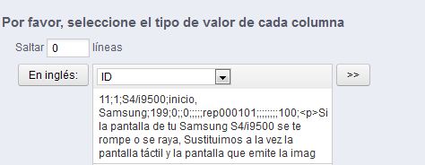

raptor_00 Posted August 15, 2013 Author Share Posted August 15, 2013 mira esto es lo que estoy intentando subir y me sigue dando ese error, NO sube... puedes mirar y decirme que estoy haciendo mal o pruebalo tu mismo a ver si puedes.. 11;1;S4/i9500;Inicio, Samsung;199;0;;0;;;;;rep000101;;;;;;;;100;<p>Si la pantalla de tu Samsung</p>;<p><strong>Descripción:</strong></p>;;;;;;;;1;;1;../subir/celular_roto.jpg;0;;0; Link to comment Share on other sites More sharing options...
nadie Posted August 15, 2013 Share Posted August 15, 2013 mira esto es lo que estoy intentando subir y me sigue dando ese error, NO sube... puedes mirar y decirme que estoy haciendo mal o pruebalo tu mismo a ver si puedes.. 11;1;S4/i9500;Inicio, Samsung;199;0;;0;;;;;rep000101;;;;;;;;100;<p>Si la pantalla de tu Samsung</p>;<p><strong>Descripción:</strong></p>;;;;;;;;1;;1;../subir/celular_roto.jpg;0;;0; ¿Por que tienes tantos ";" vacios? ¿Estas rellenando los campos y ignorando los que no uses. ? Te en cuenta que al importar hay una flecha que vas pasando los campos para ir asignando y ignorando. Link to comment Share on other sites More sharing options...

raptor_00 Posted August 15, 2013 Author Share Posted August 15, 2013 nadie, he logrado solucionar el problema, pero me di cuenta de algo, yo estaba utilizando excel para crear el csv, y al parecer se meten caracteres extraños y me seguia dando el error despuesde haber actualizado esos dos archivos en el prestashop, entonces vi que hiciste las prubas con un sencillo txt, lo probé y listo!! ya insertó perfectamente los productos, de todas formas si nos dimos cuenta de existía un bug en esta version de prestashop, y como tu bien dices deben haber muchos más. Un millón de gracias por tu paciencia e interés, yo por mi parte recomendar hacer la importancion con un txt y no con csv creado en excel. saludos y gracias..!! Link to comment Share on other sites More sharing options...
nadie Posted August 15, 2013 Share Posted August 15, 2013 nadie, he logrado solucionar el problema, pero me di cuenta de algo, yo estaba utilizando excel para crear el csv, y al parecer se meten caracteres extraños y me seguia dando el error despuesde haber actualizado esos dos archivos en el prestashop, entonces vi que hiciste las prubas con un sencillo txt, lo probé y listo!! ya insertó perfectamente los productos, de todas formas si nos dimos cuenta de existía un bug en esta version de prestashop, y como tu bien dices deben haber muchos más. Un millón de gracias por tu paciencia e interés, yo por mi parte recomendar hacer la importancion con un txt y no con csv creado en excel. saludos y gracias..!! Bueno, la puedes hacer con un csv sin problemas, es cuestión de guardarlo/exportarlo correctamente. Por cierto, si das el tema como solucionado, edita el titulo del tema, editando el primer mensaje, pulsando en editar, y después en "Usar editor completo", añadiendo la palabra "Solucionado" al titulo, esto ayudara, a mantener una mayor organización en el foro. Link to comment Share on other sites More sharing options...
