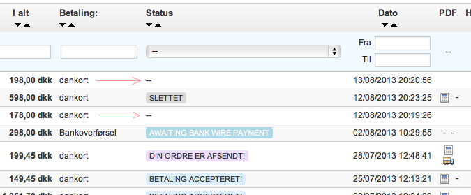

LayWay Posted August 13, 2013 Share Posted August 13, 2013 Hej Har lige netop opdateret fra 1.5.3.1 til 1.5.4 og når jeg laver en ordre nu modtager jeg ingen ordrebekræftelse fra systemet, ingen ny ordre mail fra systemet og selve ordren i BO får ingen status som den har gjort hidtil. Jeg har vedhæftet et billede som illustrere hvad jeg mener mht status. Det virker til at ordren fint går igennem til BO, men kunden (mig selv i denne test) modtager ingen ordrebekræftelse. I 1.5.3.1 modtog jeg en ordrebekræftelse selvom "send e-mail til kunden" var slået fra, men altså ikke mere. Modulet med påmindelsen omkring en ny ordre ser ud til at virke fint, og er klikket til og den rigtige mail er indtastet. Er der nogle bud på disse problemer? Thomas 1 Link to comment Share on other sites More sharing options...

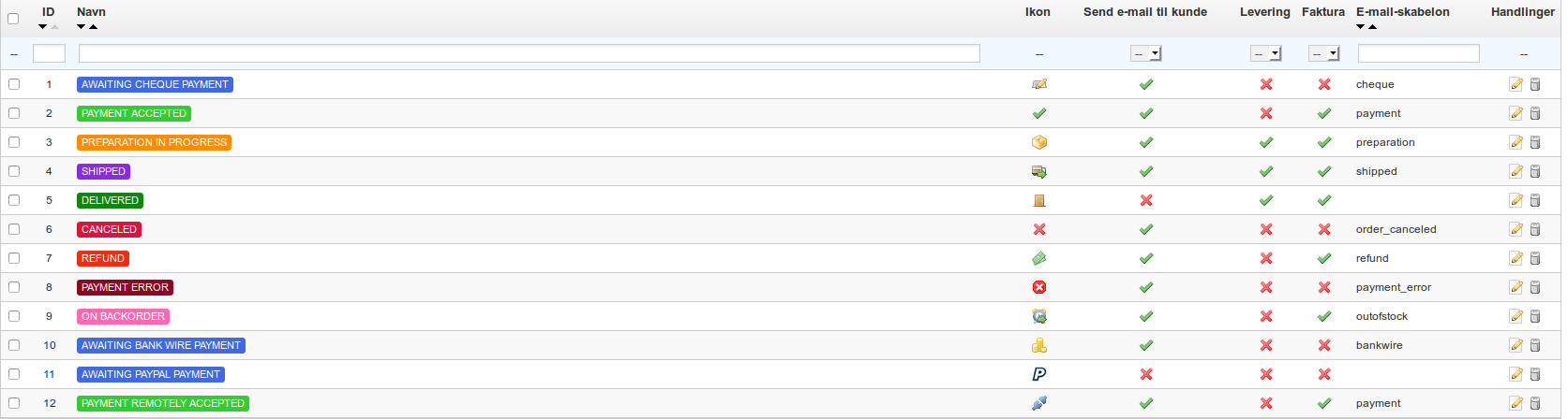

presta-dyr Posted August 21, 2013 Share Posted August 21, 2013 Jeg tror, der er gået noget galt i konverteringen af dine statusser. /Kjeld Link to comment Share on other sites More sharing options...
LayWay Posted August 21, 2013 Author Share Posted August 21, 2013 Det er ikke utænkeligt, men hvad kan løsningen være? Link to comment Share on other sites More sharing options...
presta-dyr Posted August 22, 2013 Share Posted August 22, 2013 (edited) Prøv at sammenligne med en helt frisk installation af 1.5.4.1. /Kjeld Edited August 22, 2013 by presta-dyr (see edit history) Link to comment Share on other sites More sharing options...
LayWay Posted August 22, 2013 Author Share Posted August 22, 2013 Jeg har jo været inde og ændre lidt småting på disse statusser og min ligner ikke det billede du har lagt op Kjeld. Skal jeg prøve at nulstille (syntes dog ikke der sker det store når jeg trykker på nulstil knappen) Eller skal jeg prøve at sætte tingene op præcis som billedet og så prøve med en ordre? Thomas Link to comment Share on other sites More sharing options...
