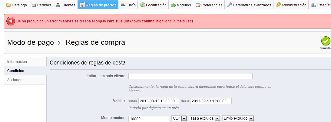

a.torroja Posted August 13, 2013 Share Posted August 13, 2013 (edited) Hola !! Mi problema es que cuando intento crear un descuento me arroja el siguiente error: Se ha producido un error mientras se creaba el objeto cart_rule (Unknown column 'highlight' in 'field list') buscando pero no e podido dar con la solución Alguien que sepa como solucionarlo.... Saludos Prestashop 1.5.3.0 Edited August 14, 2013 by a.torroja (see edit history) Link to comment Share on other sites More sharing options...

moraira Posted August 14, 2013 Share Posted August 14, 2013 (edited) La verdad es que los descuentos no es lo mío, pero viendo tu error y revisando la tabla XXXXX_cart_rule hay un campo llamado highlight, revisa a ver si lo tienes correctamente creado. Nombre: highlight tipo: tinyint(1) Si no tienes creado el campo seria un fallo en alguna actualización, siempre es recomendable tener una copia de prestashop "LIMPIA" en la versión que tengas, en este caso 1.5.3 para poder revisar este tipo de cosas. Edited August 14, 2013 by moraira (see edit history) 1 Link to comment Share on other sites More sharing options...

a.torroja Posted August 14, 2013 Author Share Posted August 14, 2013 Gracias moraira voy a revisar y te comento como me fue. moraira, perfecto revise y la tabla no existía, la cree y problema solucionado muchas gracias por tu ayuda. Link to comment Share on other sites More sharing options...
a.torroja Posted August 14, 2013 Author Share Posted August 14, 2013 La verdad es que los descuentos no es lo mío, pero viendo tu error y revisando la tabla XXXXX_cart_rule hay un campo llamado highlight, revisa a ver si lo tienes correctamente creado. Nombre: highlight tipo: tinyint(1) Si no tienes creado el campo seria un fallo en alguna actualización, siempre es recomendable tener una copia de prestashop "LIMPIA" en la versión que tengas, en este caso 1.5.3 para poder revisar este tipo de cosas. moraira, perfecto revise y el campo no existía, lo cree y problema solucionado muchas gracias por tu ayuda. Link to comment Share on other sites More sharing options...
