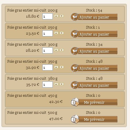

J'utilise actuellement le couple joomlà/virtuemart pour mon site (www.eyhartzea.com).
Voulant intégrer la livraison en point relais de chronopost (pas de module pour virtuemart), j'ai commencé à regarder prestashop.
Mais il me semble qu'il n'est pas possible d'avoir pour un produit vendu au Kg des déclinaisons de poids disponibles dont le stock est géré (foie gras, jambons, fromages...).
J'ai mis en pièce jointe la présentation actuelle pour un tel produit.
Est-ce que cela est faisable sur prestashop?
Merci
