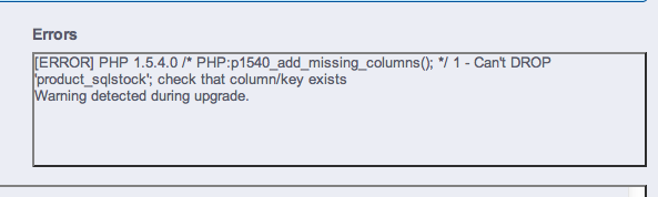

LayWay Posted August 12, 2013 Share Posted August 12, 2013 Hej Har haft Prestashop 1.5.3.1 kørende og ville opdatere til 1.5.4. Fandt et modul som kunne opdatere automatisk, det hedder 1-Click upgrade. Alt ser ud til at fungere fint nu efter opdateringen, dog kom der en fejl som i kan se i vedhæftede billede. Er der nogle erfaringer med dette 1-Click upgrade modul? Og er der nogle bud på hvad fejlen kan være, og hvilken betydning den kan have? Thomas Link to comment Share on other sites More sharing options...

elund Posted August 12, 2013 Share Posted August 12, 2013 Modulet forsøger at slette en kolonne (i en tabel) som ikke eksisterer, så det kan der vel ikke ske noget ved. Betragt det som en advarsel du kan ignorere. Link to comment Share on other sites More sharing options...
