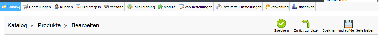

Telefonsammlung Posted August 10, 2013 Share Posted August 10, 2013 (edited) Hi, prestashop 1.5.4.1 Hab nun die Kategorien gemacht, nun möchte ich die Produkte einpflegen - aber die Seite ist leer... ?? Edited August 14, 2013 by Telefonsammlung (see edit history) Link to comment Share on other sites More sharing options...

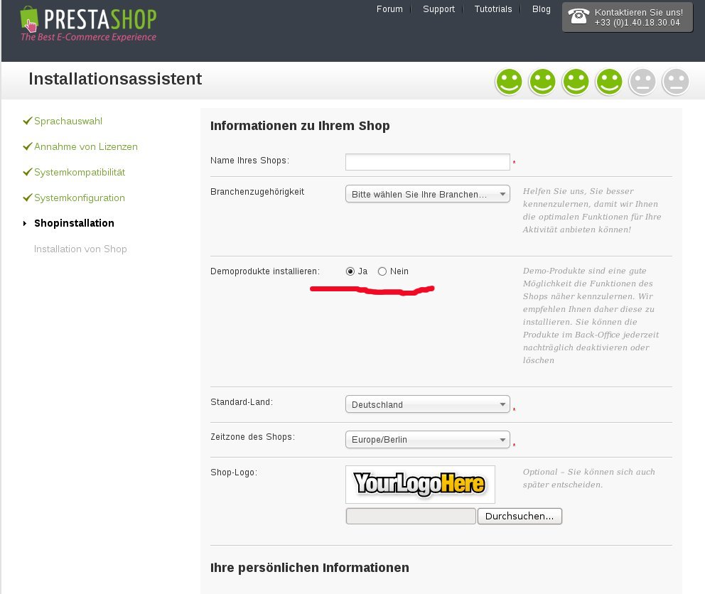

eleazar Posted August 11, 2013 Share Posted August 11, 2013 Dann wählst Du bei der Installation den Punkt Demodaten ab und solltest einen funktionierenden aber leeren Shop haben. LG Klaus / Lockesoft Tja Klaus, diesen Punkt hat man leider bei 1.5.4.1 vergessen. Das geht nämlich hier nicht. Link to comment Share on other sites More sharing options...
Lockesoft Posted August 11, 2013 Share Posted August 11, 2013 lach- Ihr wisst schon wie ihr mich ans Arbeiten kriegt. Eben noch mal den Installordner einer 1.5.4.1 in einen Bastelshop gezogen um einen Screenshot zu machen. Ich habs dann mal rot unterstrichen *gg* LG Klaus / Lockesoft Link to comment Share on other sites More sharing options...
eleazar Posted August 11, 2013 Share Posted August 11, 2013 lol, schön für dich, Klaus. Aber das ist jetzt der dritte Testshop (diese Installationsroutine für 1.5.4.1 habe ich jetzt eigens für dich aufgerufen). Sieh selbst: Genau das Feld, dass man bisher - und offenkundig auch in deiner Version - ankreuzen konnte, fehlt bei mir. Link to comment Share on other sites More sharing options...

guest* Posted August 11, 2013 Share Posted August 11, 2013 lol, schön für dich, Klaus. Aber das ist jetzt der dritte Testshop (diese Installationsroutine für 1.5.4.1 habe ich jetzt eigens für dich aufgerufen). Sieh selbst: Genau das Feld, dass man bisher - und offenkundig auch in deiner Version - ankreuzen konnte, fehlt bei mir. Ja das stimmt, das Feld existiert in PS 1.5.4.1 nicht mehr, weil man im Back-Office die Möglichkeit unter Module hat, die "Samples" alle zu löschen. Auch sind die Muster mitsamt Bilder unter PS 1.5.4.1. speziell gekennzeichnet, so dass man sofort weiss was Muster ist und was nicht. Also mann hat auch die Möglichkeit händischen vom FTP z.B. die Msuter zu löschen. Link to comment Share on other sites More sharing options...

Lockesoft Posted August 11, 2013 Share Posted August 11, 2013 lol, schön für dich, Klaus. Aber das ist jetzt der dritte Testshop (diese Installationsroutine für 1.5.4.1 habe ich jetzt eigens für dich aufgerufen). Sieh selbst: Genau das Feld, dass man bisher - und offenkundig auch in deiner Version - ankreuzen konnte, fehlt bei mir. Aber wo kommt es her? Ich lade mir die Files doch mit allergrößter Wahrscheinlichkeit von der gleichen Stelle herunter wie Ihr, da sollte es doch keinerlei Unterschiede geben! Änderungen nehme ich an der Stelle auch nicht vor, wenn lägen diese Formen der Anpassung in einem ganz anderen Ordner. Ja, ich stell mir eigene Installationsarchive zusammen, weil ich manche zusätzliche Module eigentlich immer brauche, also packe ich die und evtl. aktuelle Sprachdateien direkt mit ein, aber wie bereits getippt, nicht an dieser Stelle. Bastelshops sind immer aus den Orginalarchiven, weil ich mir da denke, auf der Basis müssen meine kleinen Modulbasteleien funktionieren, Modifikationen anderer sollen mir da einfach egal sein. Also, wo kommen die Differenzen her? LG Klaus / Lockesoft Link to comment Share on other sites More sharing options...
