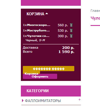

markbonk Posted August 8, 2013 Share Posted August 8, 2013 Подскажите пожалуйста. Есть сайт http://cleopatra-shop.ru поставил модуль быстрого оформления заказа. В корзине должна быть кнопка "Быстрый заказ" вместо нее иероглифы. Что делать? Также сместились кнопки "корзина" и "оформить" Для наглядности прикрепил файл Link to comment Share on other sites More sharing options...
savvato Posted August 8, 2013 Share Posted August 8, 2013 переводили сами? Через админку или правка в тпл? Если правка в ТПЛ, кодировку ЮТФ 8 без БОМ поставьте Link to comment Share on other sites More sharing options...
markbonk Posted August 8, 2013 Author Share Posted August 8, 2013 правил blockcart.tpl А где ее ставить в каком файле? Link to comment Share on other sites More sharing options...
markbonk Posted August 8, 2013 Author Share Posted August 8, 2013 Сохранял blockcart.tpl в UTF8 without BOM все тоже самое Link to comment Share on other sites More sharing options...
savvato Posted August 8, 2013 Share Posted August 8, 2013 в blockcart.tpl и ставьте, откройте ее нотепадом++ например , нажмите преобразовать в ЮТФ без БОМ, исправьте "иероглифы" . Незабудьте перекомпиляцию смарти включить Link to comment Share on other sites More sharing options...
