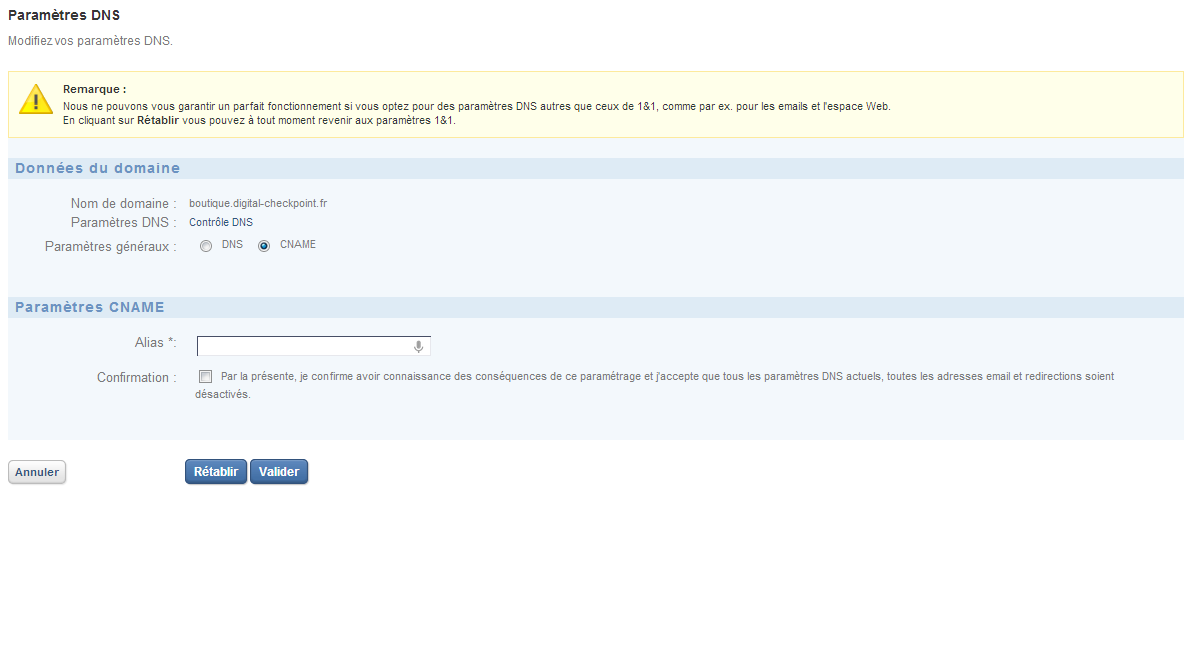

J'ai trouvé ! C'était pas très intuitif cette fois ^^
Voilà ce que j'ai de base.
Je peux sélectionner "CNAME", ce qui me donne ça.
Du coup, que faut-il que je sélectionne / fasse s'il vous plaît ? ^^
CNAME c'est exemple www 10400 IN CNAME nomdedomaine.com
Le A c'est exemple www 10400 IN A 192.168.1.12
www 10400 IN A nomdedomaine.com
www 10400 IN CNAME 192.168.1.12

Du coup, si j'ai bien compris, dans mon cas je dois marqué l'alias comme étant www 10400 IN CNAME digital-checkpoint.fr ?
sinon, l'ip mentionnée "192.168.1.12" dans vos messages correspond à quelle IP exactement ?
Un alias c'est quand on redirige un nom de domaine sur un autre ou sur un dossier dans un autre domaine, comme je l'ai fait pour une multiboutique dirigé un nom de domaine sir le nom de domaine principal.
192.168.1.12 est un Exemple c'est un réseau local 192.168 qui ne sort pas sur internet
et dans l'exemple c'est l'IP de votre serveur ou l'ip que vous avez reçus de votre hébergeur. En réalité c'est pas le nom de domaine qui nomme un serveur mais l'adresse IP internet protocol, après les dns domain name server, seveur de nom de domaine c'et lui qui dit que tel nom de domaine correspond à tel machine sur laquelle il est héberger.
D'accord. Précisions utiles. Du coup, je dois mentionner "www 10400 IN A IP.DE.MON.SERVEUR" ?
le www ci-dessus est un exemple:
le nom de votre sous-domaine s'il est boutique :
boutique 10400 IN A IP_du_serveur
ou
boutique 10400 IN CNAME votre_nomdedomaine.com
D'accord ! Les deux ont la même fonction ? ou dois-je les choisir suivant un critère précis ?
Oui les deux fonctionne quand c'est A c'est vers une IP
quand c'est CNAME c'est vers un nom de domaine
en général on met plutôt pour un sous-domaine en CNAME vers nom de domaine.
