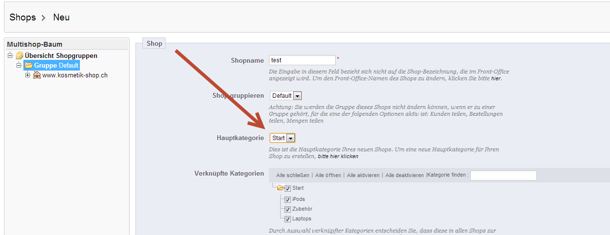

Pronux Posted August 6, 2013 Share Posted August 6, 2013 Beim Erstellen des neuen Shops (Erweiterte Einstellungen -> Multishop -> Shops -> Neu), hast du dort eine neue Hauptkategorie selektiert oder die bestehende (Start)? Link to comment Share on other sites More sharing options...

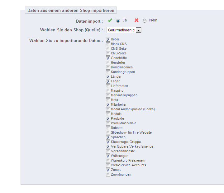

Pronux Posted August 9, 2013 Share Posted August 9, 2013 (edited) Wir haben im Juli einen Multishop mit 5 Shops aufgebaut und ich habe mich daher intensiv (über 100 Stunden) mit dieser Funktion befasst. Leider gab/gibt es bei uns viele Probleme, einige davon findet man nun im PrestaShop Bugtracker andere im englischen Bereich dieses Forums. Schlussendlich haben wir uns beim Einrichten eines neuen Shops (Erweiterte Einstellungen -> Multishop -> Neuer Shop) auf dieses Vorgehen festgesetzt: 1. BACKUP machen BEVOR man einen neuen Shop eröffnet 2. Für den neuen Shop eine neue Hauptkategorie erstellen d.h. keine bestehende wählen 3. Default-Template wählen und nach dem Eröffnen des Shops ein neues Template für den neuen Shop installieren 4. So wenig Daten wie möglich von einem bestehenden Shop "importieren" oder umgekehrt gesagt: Wirklich nur die Daten "importieren" welche in allen Shops immer gleich sind. Anbei ein Screenshot von unserer Import-Konfiguration zur Info. 5. Jedem Shop eine eigene Domain zuordnen Danach: Vorsicht bei den Modulen! Im Moment sind offenbar noch nicht alle Module Multishop-kompatibel z.B. das Wasserzeichen-Modul hat bei uns im Shop immer mal wieder alle Bilder in allen Shops geändert, gekaufte Zahlungsmodule konnten nicht pro Shop konfiguriert werden oder ein gekauftes Template hat mit seinem Slider den integrierten homeslider der anderen Shops zerstört. Hoffe, diese Infos helfen euch weiter, Anmerkungen jederzeit willkommen. Edit: Nur zur Info, hier noch ein Link auf den Bugtracker: http://bit.ly/19S5MKJ Edited August 9, 2013 by Pronux (see edit history) 2 Link to comment Share on other sites More sharing options...
