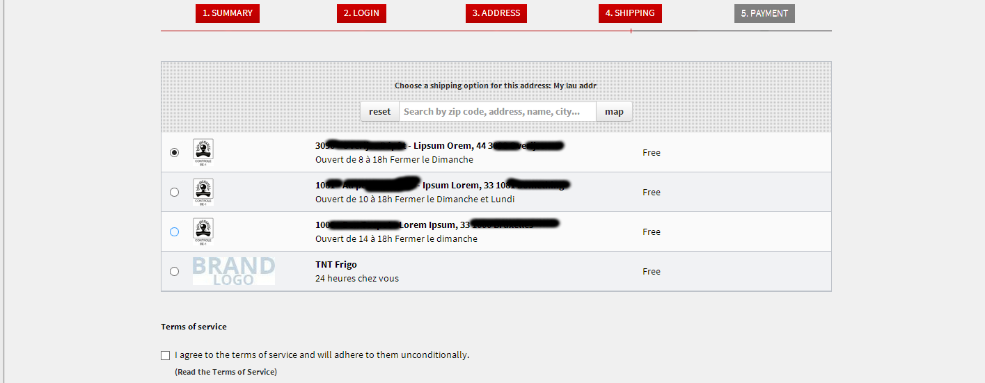

Je gère ses magasins partenaires en tant que "transporteurs" (vu qu'il a ses propres camions et qu'il fonctionnera qu'avec ses propres camions).
En faisant comme çà, çà lui laisse de la marge pour désactiver un magasin partenaire qui serait en congé ou fermé et j'ai fait en sorte que les pdf se génère correctement et tjrs avec le même format (address, address billing, address delivery) tout en gardant le mode de fonctionnement normal de prestashop pour les transporteurs (si jamais il devait un jour fonctionner avec cette option). La seule règle, c'est qu'il devra tjrs ajouté un magasin partenaire en commençant par son code postal.
