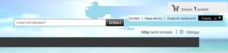

masimo Posted August 3, 2013 Author Share Posted August 3, 2013 Witam, Właśnie chodzi mi o ten koszyk co jest w stylu standardowym (default) na samej górze . Może dla jasności dam screena prawego górnego rogu strony , dodałem tam jeden produkt dla jasności : Pozdrawiam Link to comment Share on other sites More sharing options...
vekia Posted August 3, 2013 Share Posted August 3, 2013 no to jest to moduł "block user info" nie bardzo wiem gdzie chcesz go umieścić (wszak jest na górze?) Aby zmienić pozycję tego modułu, musisz wykonać dwie rzeczy: zmieniasz jego pozycję w modules > positions (o ile jest taka potrzeba) w obrębie tabeli z modułami zatytujłowanej "displayTop" (jest to tzw. hook - "TOP") modyfikujesz style tego modułu (tak aby pasował do nowej lokalizacji). Style zmieniasz w: /modules/blockuserinfo/blockuserinfo.css opcjonalnie, jeżeli jest taka potrzeba zmieniasz również konstrukcję tego modułu w pliku modules/blockuserinfo/blockuserinfo.tpl Link to comment Share on other sites More sharing options...

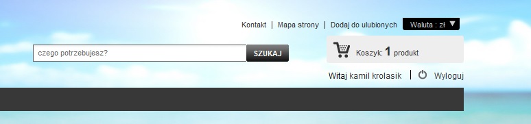

masimo Posted August 3, 2013 Author Share Posted August 3, 2013 Chciałbym umieścić nad kontaktem , mapy strony , dodaj do ulubionych - tak jak na screenie Link to comment Share on other sites More sharing options...
masimo Posted August 3, 2013 Author Share Posted August 3, 2013 Dodatkowo tak na szybko dam screena jak chce zrobić : Link to comment Share on other sites More sharing options...
vekia Posted August 3, 2013 Share Posted August 3, 2013 no to idziesz do moduły > pozycja przesuwasz block user info na samą górę następnie w stylach css usuwasz float:right; i dodajesz np. margin-bottom:100px; Link to comment Share on other sites More sharing options...

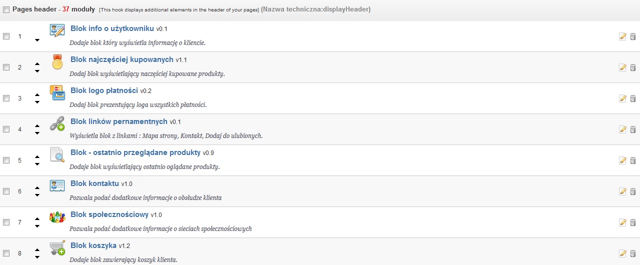

masimo Posted August 4, 2013 Author Share Posted August 4, 2013 Witam, Zrobiłem tak ale nic się nie zmienia : #header_right #header_user {clear: both; float: right; margin-bottom:100px; width: 535px; } Mam też wyłączoną pamięć podręczną , ale pozycja koszyka pozostaje bez zmian. Pozdrawiam Link to comment Share on other sites More sharing options...
vekia Posted August 4, 2013 Share Posted August 4, 2013 po zmianach powinno wygladać tak: nie usunięto float: right; #header_right #header_user { clear: both; margin-bottom: 100px; } Back office Front end Link to comment Share on other sites More sharing options...
masimo Posted August 4, 2013 Author Share Posted August 4, 2013 Witam, No właśnie mam tak ustawione : Może podam adres pod którym wykonuję sklep (nie wiem czy mogę jak nie to można skasować): http://prestashop.test1.programowaniestron.pl/index.php Pozdrawiam Link to comment Share on other sites More sharing options...
vekia Posted August 4, 2013 Share Posted August 4, 2013 można, dzięki za link, w stylach masz namieszane: #header_right #header_user { clear: both; margin-bottom: 100px; } /*clear:both; float: right; margin-top:8px;*/ } widzisz te dwie klamry } ? o jednąza dużo, przez co wysypuje sie cały plik ze stylami mało tego, zmieniłeś pozycję modułu w displayHeader - a nie displayTop tak jak sugerowałem. displayHeader to miejsce w którym ładuje się cssy itp. displayTop jest odpowiedzialne ze wyświetlanie elementów w nagłówku (nie displayHeader) 1 Link to comment Share on other sites More sharing options...
