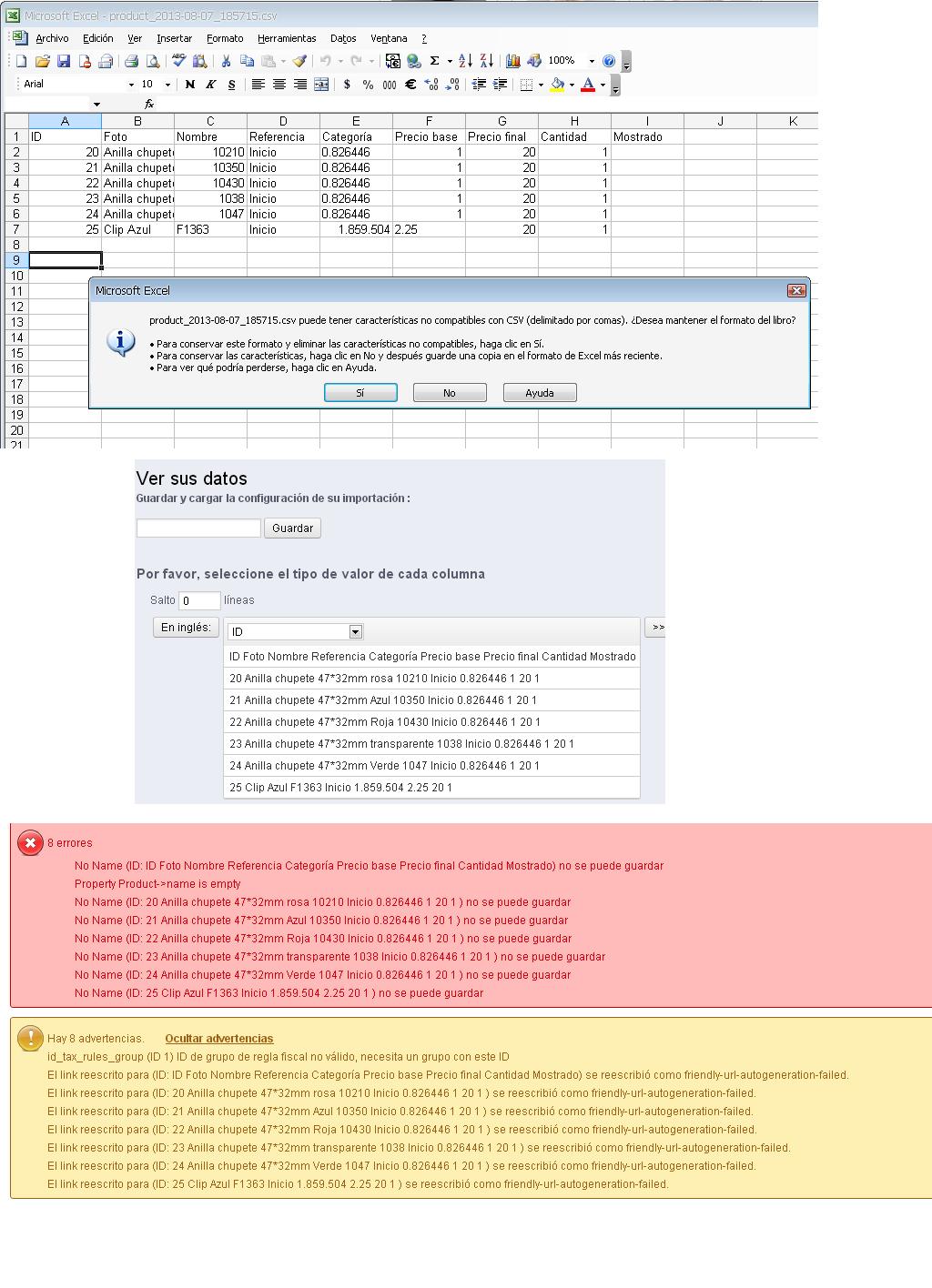

Drunker0 Posted August 7, 2013 Author Share Posted August 7, 2013 Hola, lo primero muchas gracias por responder. Me he puesto con ello como me dijisteis, pero me da varios errores. Como ya tenia algún producto subido, lo que hice fue entrar en la categoría productos, dar a exportar y utilizar como base ese excel para ir subiendo el resto de productos, pero me da error. En el ejemplo que os pongo no toco casi nada del excel que me descargo!! añado un cero o a los numeros o cmabio singulares por plurales a los nombres y pongo una id nueva.. Y en la imagen que os pongo podeis ver los errores que me da.. estos errores me da cuando guardo el excel como un archivo CSV Que es lo que hago mal??? Un saludo Link to comment Share on other sites More sharing options...

francesc Posted August 16, 2013 Share Posted August 16, 2013 Hola Drunker0 Por la imagen, parece que no te separa las filas correctamente al importar, veo que separas las categorías por "." y se puede confundir con los decimales del precio. Yo creo los csv separando así: "Separación de filas" con ";" "Separador de valor múltiple" con "," Siempre me ha funcionado bien. ¿Puedes subir unas lineas del csv que creas? Link to comment Share on other sites More sharing options...

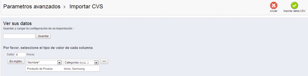

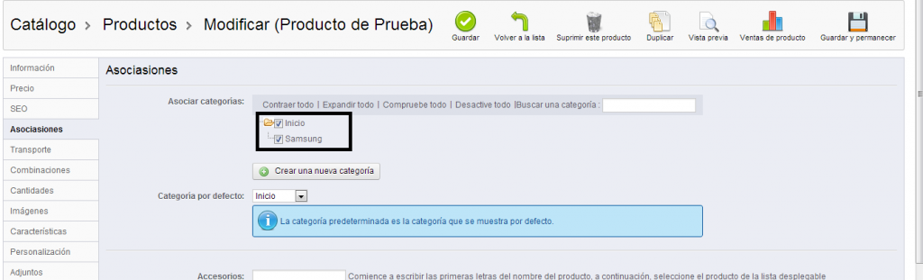

nadie Posted August 16, 2013 Share Posted August 16, 2013 Hola Drunker0 Por la imagen, parece que no te separa las filas correctamente al importar, veo que separas las categorías por "." y se puede confundir con los decimales del precio. Yo creo los csv separando así: "Separación de filas" con ";" "Separador de valor múltiple" con "," Siempre me ha funcionado bien. ¿Puedes subir unas lineas del csv que creas? Coincido con Francesc, el problema lo tienes con los separadores. Adjunto Imagen 01 - Fichero CSV Adjunto Imagen 02 - Importación Productos para asociarlo a las categorías que ya tienes creadas. Adjunto Imagen 03 - Vamos a la ficha de edición del producto para confirmar que el producto ha sido insertado en dichas categorías. --- Por cierto, el otro día encontre un script de ejemplo: http://www.mediafire...ript_import.php para Prestashop 1.5, que nos sirve para automatizar mejor el tema sin tener que ir a la pestaña Parametros -> Importar CSV Saludos 1 Link to comment Share on other sites More sharing options...
