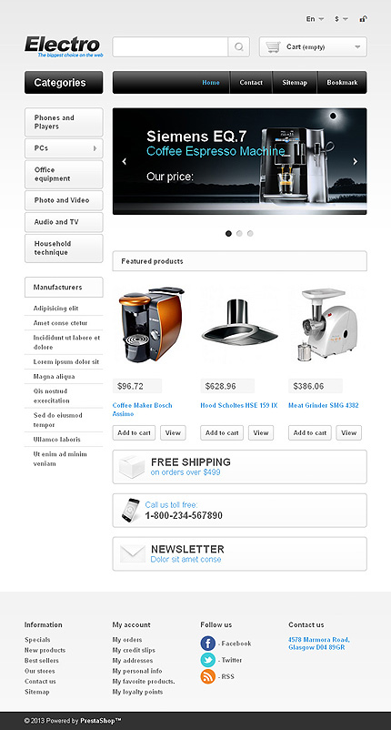

Abnet Posted August 1, 2013 Share Posted August 1, 2013 Помогите пожалуйста разобраться с установкой купленного шаблона "theme679" с оффициального сайта prestashop.com. Я первый раз имею дело с престашопом, поэтому пошагово отпишу, что и как сделал. Версия движка 1.5.4.1. Вначале попробовал установить шаблон с помощью модуля import/export a theme - выдал "This theme is for Prestashop v1.5.2.0 -> v1.5.4.1" , далее - Bad configuration file. Попробовал вручную через фтп скинуть файлы на сервак. В архиве, что мне прислали оказались следующие файлы: themeinstallator theme screenshots documentation sources_zzgJyYGUWZ.zip info.txt index.html Из папки themeinstallator установил в корневую дерикторию где theme, а в папку modules закинул содержимое modules из архива. Шаблон без проблем установился, НО выводится "криво" ни как в превю оригинального шаблона. Затем попробовал установить файлы из папки theme - img - содержимое в img корневого каталога, кое что в дизайне исправилось, но кривизна как была так и осталась. Сайт electro.am Как сделать, чтоб шаблон выводился также как в превю? http://livedemo00.te...troller=product Спасибо. Link to comment Share on other sites More sharing options...

Dimitri Yelquin Posted August 6, 2013 Share Posted August 6, 2013 Да горюшко Вы наше! Чтобы картинка в PNG с прозрачным фоном не перегенерировалась в JPG, белым, нужно на странице Preferences > Images найти это место и поменять настройки на те, что на картинке. Для PNG должно быть выбрано высшее качество (0), иначе картинка будет иметь грязный вид. Средняя из настроек Image Quality позволяет сохранять всё в формате JPG, кроме тех случаев, когда мы специально, ради прозрачного фона, загружаем PNG. Link to comment Share on other sites More sharing options...
