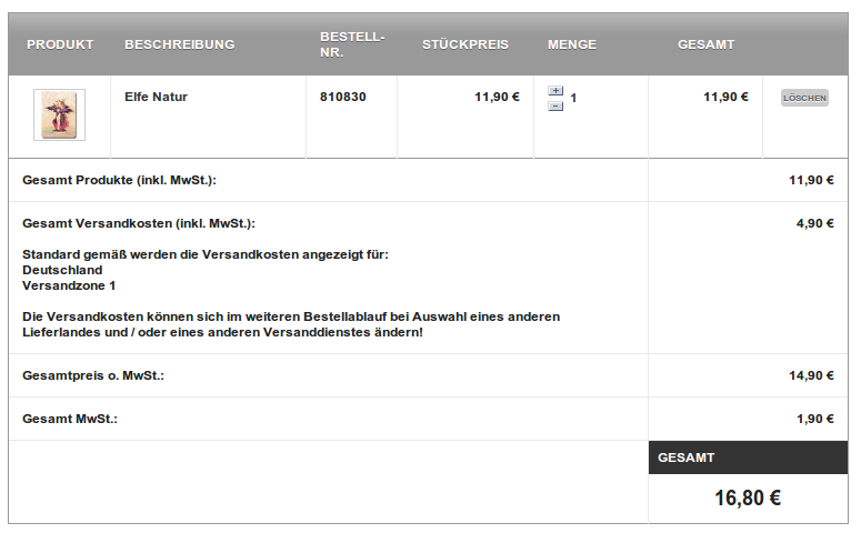

Dazu die beiden angehängten Screenshots.

Ok einen Hinweis, dass um den Standard geht kannst Du sicher über die Übersetzungen da einfügen, wenn du einen Link zur Versandkostenseite mit einsetzen willst. müsstest Du in Deinem Template die Vorlage für den Warenkorb (shopping-cart.tpl) bearbeiten.

Über die Übersetzung geht es nicht wirklich. Da läßt sich ja keine Formatierung wie Zeilenumbrüche verwirklichen.
Habs auf die schnelle mit hardcode in der shopping-cart.tpl reingehackt.
