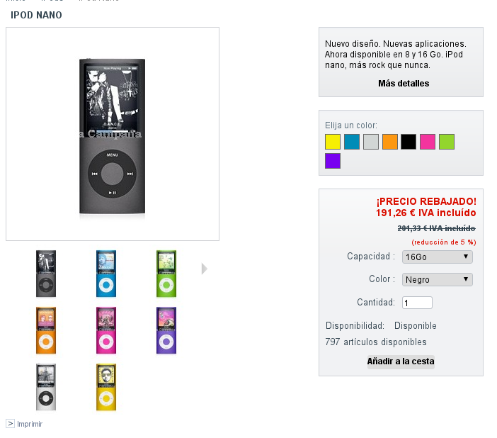

ColdDistance Posted July 29, 2013 Share Posted July 29, 2013 (edited) Hola, tengo un problemilla. Estoy haciendo un diseño adaptativo para Prestashop 1.4.8 y cuando he clicado en un producto este se me ve así, no se ve el carrusel de imágenes y no se cargan en la foto grande cuando pongo el curso sobre alguna. Quiero saber qué ficheros (tanto JavaScript, como PHP y TPL) intervienen en este mecanismo, a ver si lo puedo remediar. He machacado el product.tpl del diseño nuevo y no va y he probado con instalar el tema que estoy construyendo sobre otro proyecto y si funciona, así que pienso que el fallo no puede ser del tema. Espero una respuesta pronta para ver si puedo copiar y pegar ficheros de un Presta inmaculado. Edited July 29, 2013 by ColdDistance (see edit history) Link to comment Share on other sites More sharing options...

ColdDistance Posted July 29, 2013 Author Share Posted July 29, 2013 ¿Es posible ver la tienda? No, está en local. He descubierto que es un conflicto de JavaScript, he quitado el Top Horizontal Menu hipermodificado que creé para este diseño adapativo y funciona, así que necesito saber los nombres de los ficheros para ver si es un conflicto en el nombre de las funciones, aunque antes probaré por modificar Top Horizontal Menu casi totalmente reprogramado que he hecho, a ver si consigo arreglar el error, aun así si se los ficheros de ese carrusel de imágenes os lo agradecería. Link to comment Share on other sites More sharing options...
ColdDistance Posted July 29, 2013 Author Share Posted July 29, 2013 Parece que el JavaScript está dentro de product.tpl, vaya marrón... Link to comment Share on other sites More sharing options...
ColdDistance Posted July 29, 2013 Author Share Posted July 29, 2013 Bien, parece que era un conflicto entre los distintos ficheros de jQuery que tenía referenciados. Ahora parece que va. Link to comment Share on other sites More sharing options...
