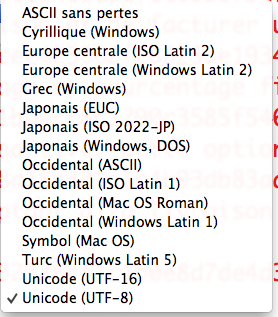

lbenelbaz Posted September 22, 2013 Share Posted September 22, 2013 Bonjour J'ai le même problème. mais je ne trouve pas l'encodage utf-8 sans BOM. en pj la liste de mes encodages. Link to comment Share on other sites More sharing options...
