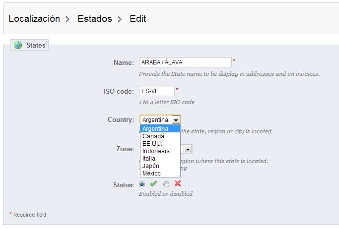

Hormigasrojas Posted July 26, 2013 Author Share Posted July 26, 2013 Tengo un problema cuando voy a meter las reglas de impuestos ,y es que cuando metí los estados españoles, ya que en la versión 1.5.4 no venían incuidos, cuando voy a configurarlos, no sale en paises España por lo que luego al meter las reglas de impuestos no e carga los estados españoles, os adjunto una foto para que veáis lo que os comento Link to comment Share on other sites More sharing options...
Hormigasrojas Posted July 26, 2013 Author Share Posted July 26, 2013 Lo he conseguido arreglar, en Localización > Paises he tenido que decirle a España que contiene estados, era eso simplemente. Gracias de todas formas por contestar tan rápido porque con lo que me habéis dicho parece que voy solucionando el tema ya os pondré por aquí dentro de un rato que ha pasado. Un saludo Link to comment Share on other sites More sharing options...
