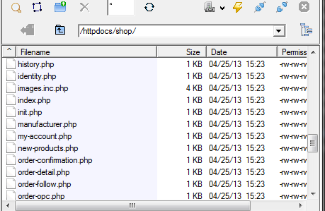

Telefonsammlung Posted July 24, 2013 Author Share Posted July 24, 2013 Hi, vielen Dank für die schnelle Antwort. Nö, ich habe brav ein Verzeichnis shop gemacht und dorthin alles abgelegt. Auch die index.php sehe ich dort. Link to comment Share on other sites More sharing options...

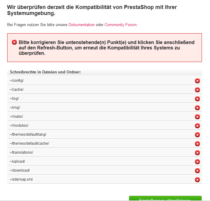

Telefonsammlung Posted August 7, 2013 Author Share Posted August 7, 2013 Hi, ich bins wieder. Nun hat mich der Hoster auf Linux gewechselt, nun kommt aber wieder eine Fehlermeldung... Kann ich da selber was ändern oder muss das der Hoster machen? Link to comment Share on other sites More sharing options...
Lockesoft Posted August 7, 2013 Share Posted August 7, 2013 yepp, da kannst Du etwas machen. :-) Mit dem / einem FTP-Programm suchst Du den Ordner Deines Shops auf und änderst die Datei- und Benutzerrechte gemäß den Mindestvoraussetzungen hier aus der FAQ / Tippsammlung . Alle im Screenshot angezeigten Ordner / Verzeichnisse müssen für den Shop beschreibbar sein. Das heisst, das in den meisten Fällen Benutzer und die Gruppe Lese- und Schreibrechte haben müssen, was man allgemein damit meint wenn von 644 oder 750 die Rede ist. 4 fürs Lesen, 2 für schreiben und 1 für ausführen. Die erste Stelle für den Besitzer der Datei, die zweite für die Gruppe und die dritte für den Rest. Bei Verzeichnissen ist es an sich genauso. Würde bei 644 heissen, der Besitzer darf lesen und schreiben, die Gruppe und der Rest nur lesen. eine detailiertere Beschreibung google Dir bitte selber zusammen, das würde hier deutlich den Rahmen sprengen. :-) Genauso, wie ich Dir hier kaum angaben machen kann, wie du das mit DEINEM FTP-Programm genau machen musst. Das ist von Programm zu Programm unterschiedlich. Evtl. gibt es auch eine Möglichkeit das über die Serververwaltung zu machen. Manche Hoster bieten ein WEb-FTP an. Das wirsd du wahrscheinlich am besten wissen können. In diesem Sinne LG Klaus / Lockesoft Link to comment Share on other sites More sharing options...
Telefonsammlung Posted August 7, 2013 Author Share Posted August 7, 2013 Ohjemine, ohjemine... vielen Dank für deine Antwort - aber das wird mir echt zu kompliziert.Ich bin kein PC Crack und hoffte mit diesem Prestashop etwas für "Dummies" gefunden zu haben..was es aber nicht ist. Ich muss wohl leider das aufgeben oder einen bezahlbares Shopsystem finden.... Link to comment Share on other sites More sharing options...
Lockesoft Posted August 7, 2013 Share Posted August 7, 2013 Daran werde ich Dich nicht hindern können. :-) ABER! Die Problematik, wird Dir bei allen Shoplösungen begegnen. Man muss auf der einen Seite so viele Rechte wie möglich einschränken um zu verhindern, dass jedes kleine Skriptkiddie den Shop entern kann und auf der anderen Seite soviele Rechte freigeben, dass der Shop anständig funktionieren kann. Linux bzw. "..ix" Systeme (letztlich kommt auch Linux von Unix) konnten lange vor Windoof sehr differenziert mit derartigen Rechten umgehen. Darum läuft heute der größte Teil der Webserver mit Linux als Betriebssystem. Ich denke PrestaShop ist schon ok mit seinen Möglichkeiten und an dem Rest kommst so oder so auch nicht vorbei. Evtl. kannst Du Dir ja jemand suchen, der Dir da weiterhilft. Da soll es ja ein paar hier im Forum geben. :-) Manche haben sogar Zeit und eine anständige Anbieterkennzeichnung. :-) LG Klaus / Lockesoft Link to comment Share on other sites More sharing options...
