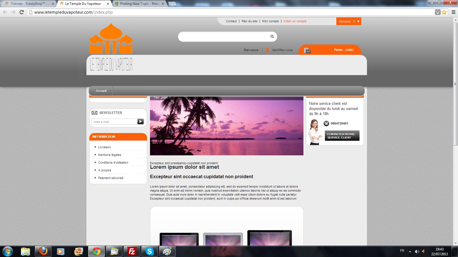

lazarus06 Posted July 22, 2013 Share Posted July 22, 2013 (edited) Bonjour à tous, Je tiens tous d'abord à préciser que je suis tout à fait novice pour tout ce qui concerne prestashop et les CSS. J'ai tout de même réussi à modifier un peu un template de Graphileom (que je trouve génial au passage) en parcourant le forum. Voilà mon problème: après avoir éditer le global.css pour adapter le logo de ma boutique, je rencontre un problème avec le menu horizontal haut qui se décale vers le bas et je n'arrive pas à trouver comment faire pour le remonter afin qu'il se retrouve dans la partie grise (celle qui se trouve entre le logo et le bloc catégories) J'ai recherché sur le forum et il semblerait qu'il faille modifier le fichier superfish-modified.css du module blocktopmenu mais je n'arrive pas à trouver comment déplacer ce fameux menu horizontal. Le lien de ma boutique est http://www.letempleduvapoteur.com En vous remerciant d'avance pour votre aide Edited July 23, 2013 by lazarus06 (see edit history) Link to comment Share on other sites More sharing options...

Martin Uker K Posted July 22, 2013 Share Posted July 22, 2013 Ton logo est mal coupé. Voit à enlever l'espace invisible, mais pourtant présent, dans le bas. C'est lui qui pousse ton menu plus bas. Link to comment Share on other sites More sharing options...
lazarus06 Posted July 22, 2013 Author Share Posted July 22, 2013 Merci pour vos réponses rapides. @ Oron: J'ai du mal à comprendre votre réponse. Vous voulez parler de déplacer le menu dans le Live Edit dans le menu Module>Position? Si c'est le cas j'ai essayé mais je ne peux pas le déplacer. @ Martin Uker K: Pour le découpage du logo je suis partie d'un fichier initial qui faisait 2160X1984 pour obtenir un fichier qui fait 400X250. Comment me recommanderiez vous de procéder en partant du fichier initial (2160x1984)? Je pense avoir bien compris ce que vous voulez dire mais je n'arrive pas à visualiser comment faire pour que ça se positionne exactement comme je l'ai fait pour l'emplacement actuel. Link to comment Share on other sites More sharing options...
Martin Uker K Posted July 22, 2013 Share Posted July 22, 2013 Ton logo fait actuellement 236x217, enlève 37px de hauteur et ton menu reprendra une place cohérente dans ton interface (Trust me I'm an engineer). Tu as trop joué avec le CSS sans avoir les connaissances d'un intégrateur web, le site est très instable niveau affichage et demande à être géré avec une touche de subtilité. Il y a trop de float sans clear, beaucoup de position Absolute inutile et de position relative. Et je ne parlerai même pas de margin/padding négatifs (Une pratique provenant du côté obscure de la force) Martin Link to comment Share on other sites More sharing options...

lazarus06 Posted July 22, 2013 Author Share Posted July 22, 2013 Voilà j'ai fait les modifications sur le logo (j'ai du réduire encore plus la hauteur) afin de caler le menu horizontal exactement là où je voulais. Cependant maintenant c'est le logo qui se trouve décalé J'ai essayé de modifier les valeur dans le #header_logo du global.css (en live edit sur firebug) mais ça me redécalle le menu vers le bas. Quelles valeurs dois je modifier? Link to comment Share on other sites More sharing options...

Martin Uker K Posted July 22, 2013 Share Posted July 22, 2013 Header-logo (Ligne 563 de votre fichier global.css) devrait plus ressembler à cela. #header_logo { display: block; float: left; margin-top: 10px; height: 167px; } Martin Link to comment Share on other sites More sharing options...
lazarus06 Posted July 22, 2013 Author Share Posted July 22, 2013 Parfait Martin Uker k!!! Votre solution fonctionne parfaitement!! J'ai juste dû modifier le margin-top en le mettant à 26 au lieu de 10 pour que ça tombe bien. Le résultat est très satisfaisant. En revanche je crois que j'ai fait beaucoup d'erreurs comme vous l'avez dit car j'esperais un résultats comme celui-ci: http://www.freeprestathemes.com/wp-content/uploads/graphileom-thgr-27.jpg Pensez vous que je puisse rattrapper le coup? Link to comment Share on other sites More sharing options...
