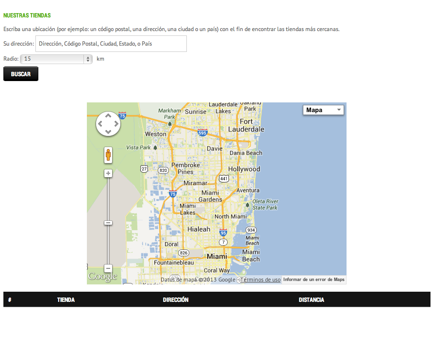

Hola A todos:
necesito ayuda por favor , algun alma caritativa podria decirme como elimino esta pagina que esta en la captura que adjunto, se trata de "nuestras tiendas" que esta en el apartado informacion del bloque del footer,
no lo necesito y no se como editarlo tampoco.
adjunto captura, toda ayuda se aprecia.
Gracias

Para eliminar el enlace del pie de pagina de "Nuestras tiendas" en relación al bloque de información en la pestaña Preferencias -> Contactos de la tienda en la opción llamada:
Mostrar a pie de página
quita la selección.
(Adjunto Imagen (Ya que dependiendo de la traducción la opcion se puede llamar diferente) )
Hola
Gracias por la respuesta, en mi version la 1.5.4, esta en el mismo sitio pero lo tengo todo deshabilitado y no funciona.
hay alguna otra solución?
Gracias
¿Estas usando la plantilla por defecto u otra?
¿Hablamos del enlace de pie de pagina llamado "Nuestras tiendas" del bloque de información o de otro enlace?

Puess en principio el codigo parece correcto, ya que aparece esto:
   {if $display_stores_footer}<li class="item"><a href="{$link->getPageLink('stores')}" title="{l s='Our stores' mod='blockcms'}">{l s='Our stores' mod='blockcms'}</a></li>{/if}
y ese if, quiere decir que si la opción que te comente al principio del todo no esta pulsada no se muestra el enlace, pero si esta pulsada si se muestra el enlace en ese bloque.
Te diria que lo pruebes comentar a pelo dejandolo asi:
{*	 {if $display_stores_footer}<li class="item"><a href="{$link->getPageLink('stores')}" title="{l s='Our stores' mod='blockcms'}">{l s='Our stores' mod='blockcms'}</a></li>{/if}
(Aunque deberia funcionar desde el panel de administración donde te he dicho antes en la pestaña Preferencias ->Contactos de la tienda)

hola Nadie:
Muchísimas gracias,
comentado a pelo quedo estupendo, no se muestra ese enlace , genial. :D :D :D:lol:
todo queda solucionado, muchísimas gracias , pongo el tema como solucionado .. ;)
