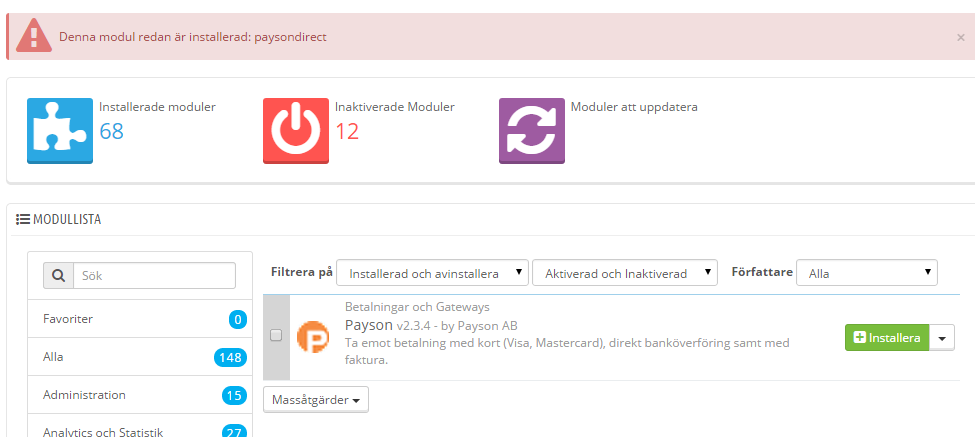

olofr Posted September 25, 2014 Share Posted September 25, 2014 Hej. Även jag har problem med Payson. Laddade hem deras senaste (version 2.3.4) och installerade på Prestashop 1.6.0.9. Den går att installera och kommer upp i listan över module, tyvärr går det inte att konfa utan det står Installera. Försöker då installera (igen), men då säger den att modulen redan är installerad.. Tips? Link to comment Share on other sites More sharing options...
MacRoy Posted September 25, 2014 Share Posted September 25, 2014 Hej! Kolla skriv och läsrättigheterna på katalogen, bör vara (chmod 777) Radera den gamla först innan du installerar den senaste, så skall det fungera. Ställ sedan tillbaka till 775. Link to comment Share on other sites More sharing options...
