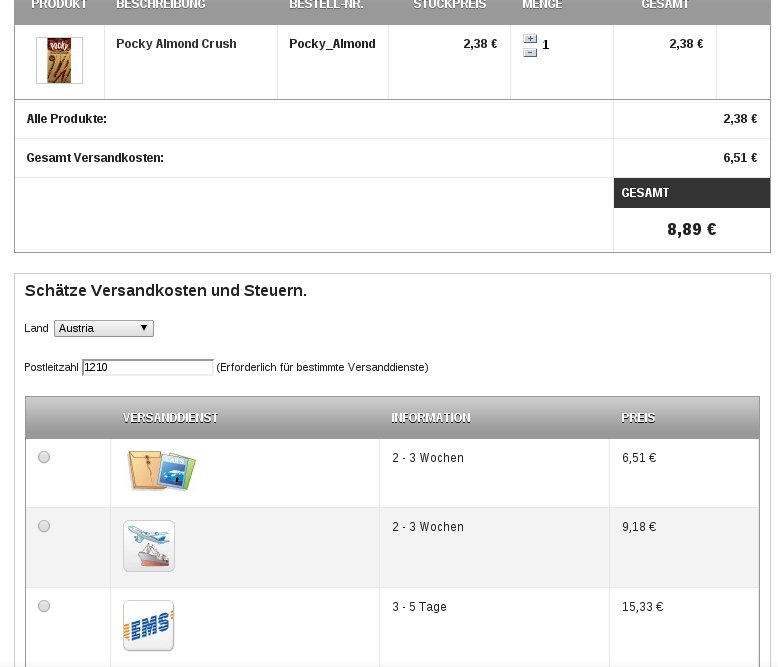

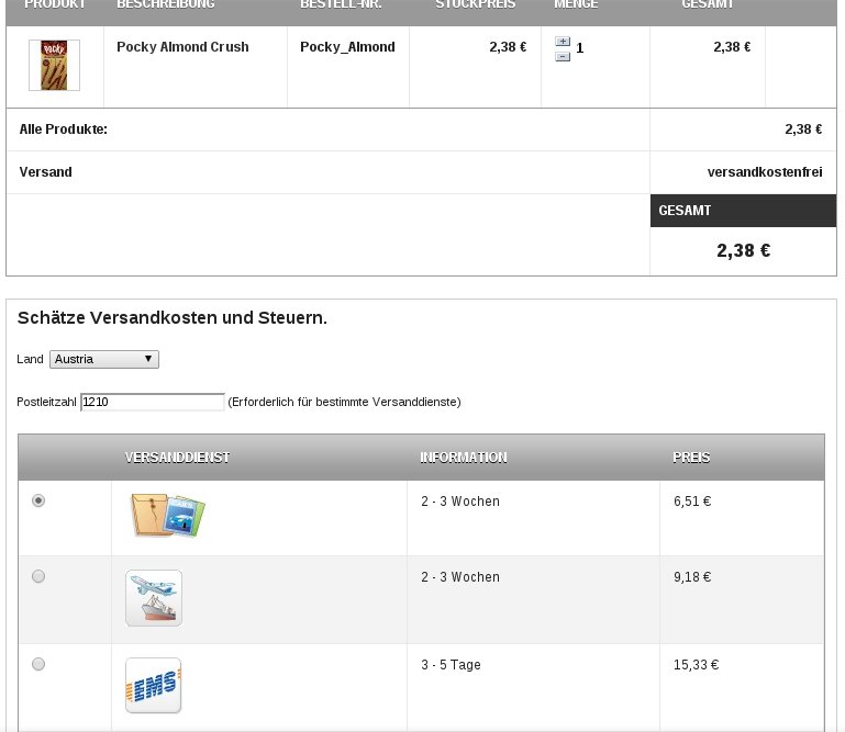

Grauer Posted July 19, 2013 Share Posted July 19, 2013 Hallo, ich bin gerade dabei einen Webshop mittels PrestaShop 1.5.4.1 einzurichten. Nur irgendwie hackt es dabei etwas mit dem Warenkorb und den Versandkosten. Wenn ein Kunde etwas in den Warenkorb legt wird in der Warenkorbvorschau VERSANDKOSTENFREI angezeigt obwohl ich diese Option nicht anbiete. Wenn der Kunde dann auf bestellen geht werden ihm zwar 3 verschiedene Versandarten vorgestellt aber selbst wenn er eine auswählt und auf "Warenkorb Aktualisieren" geht bleibt versandkostenfrei bestehen. Erst wenn man auf weiter geht und sich einloggt oder die ganzen Daten angibt werden die Versankosten eingerechnet. Ich habe schon vieles Probiert aber ich komme auf keine Lösung und habe auch im Internet nicht wirklich was dazu gefunden. Bin für jeden Hinweis und Ratschlag dankbar. Link to comment Share on other sites More sharing options...

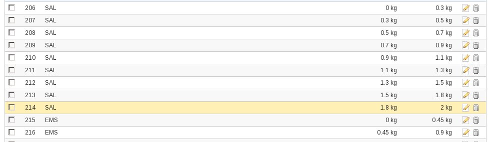

Grauer Posted July 19, 2013 Author Share Posted July 19, 2013 Ich habe alle Versanddienste nach Gewichtsspannen definiert da der Versand vom Ausland her stark vom Gewicht abhängt. Wie gesagt, sobald sich der Kunde anmeldet werden die Versandkosten korrekt angezeigt. Nur wenn man sich nicht einloggt oder bei einer Gastbestellung werden die Versandkosten nicht angezeigt (bis man seine Daten eingegeben hat). Was ich dabei am allermeisten stört ist das der Warenkorb immer Versandkostenfrei anzeigt. Die führt dazu dass der Kunde natürlich denkt dass es Versandkostenfrei ist und am Ende werden dann die Versandkosten eingerechnet was wiederum dann zu einem Kaufabbruch führt (was ich durchaus verstehen kann). Link to comment Share on other sites More sharing options...

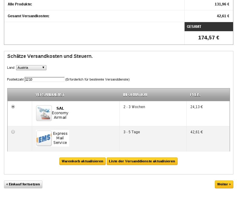

Grauer Posted August 4, 2013 Author Share Posted August 4, 2013 Danke für die Antwort und Entschuldigung für die Späte Rückmeldung. Ich denke wir haben da etwas aneinander vorbei geredet. Ich probiers nochmal zu erklären. Folgendes Beispiel. Ich habe zwei Versandarten. SAL und EMS SAL ist z.B. nur möglich wenn das Paket weniger wie 2kg wiegt und kleiner als 60cm ist. EMS geht immer. Wenn ein Kunde nun etwas bestellt was mehr als 2kg wiegt wird korrekter weise nur EMS bei der Versandauswahl angezeigt. Das Problem ist aber wenn ein Kunde was im Warenkorb hat was nur 1kg wiegt aber gößer wie 60cm ist wird der SAL Versand trotzdem angezeigt. Der Kunde kann den SAL Versand auch anklicken und wenn er den Warenkorb aktualisiert dann bleibt die Auswahl bei SAL. Da dieser Versand aber nicht möglich ist wird bei Versandkosten aber korrekterweise der EMS verrechnet. Somit ist zwar Finanztechnisch alles Klar, aber für den Kunden stellt dies eine ungemeine Verwirrung dar zumal der SAL Versand viel billiger ist. Leider bin ich bis dato noch nicht dahinter gekommen was ich Falsch gemacht habe. Link to comment Share on other sites More sharing options...
guest* Posted August 4, 2013 Share Posted August 4, 2013 Die Größen des Paketes werden nicht berücksichtigt. Der Versand wird durch das Gewicht geregelt. Die Paketgröße wird derzeit nur bei Versandmodule berücksichtigt, die diese Funktion auch ansprechen. FedeX z.B. Link to comment Share on other sites More sharing options...
