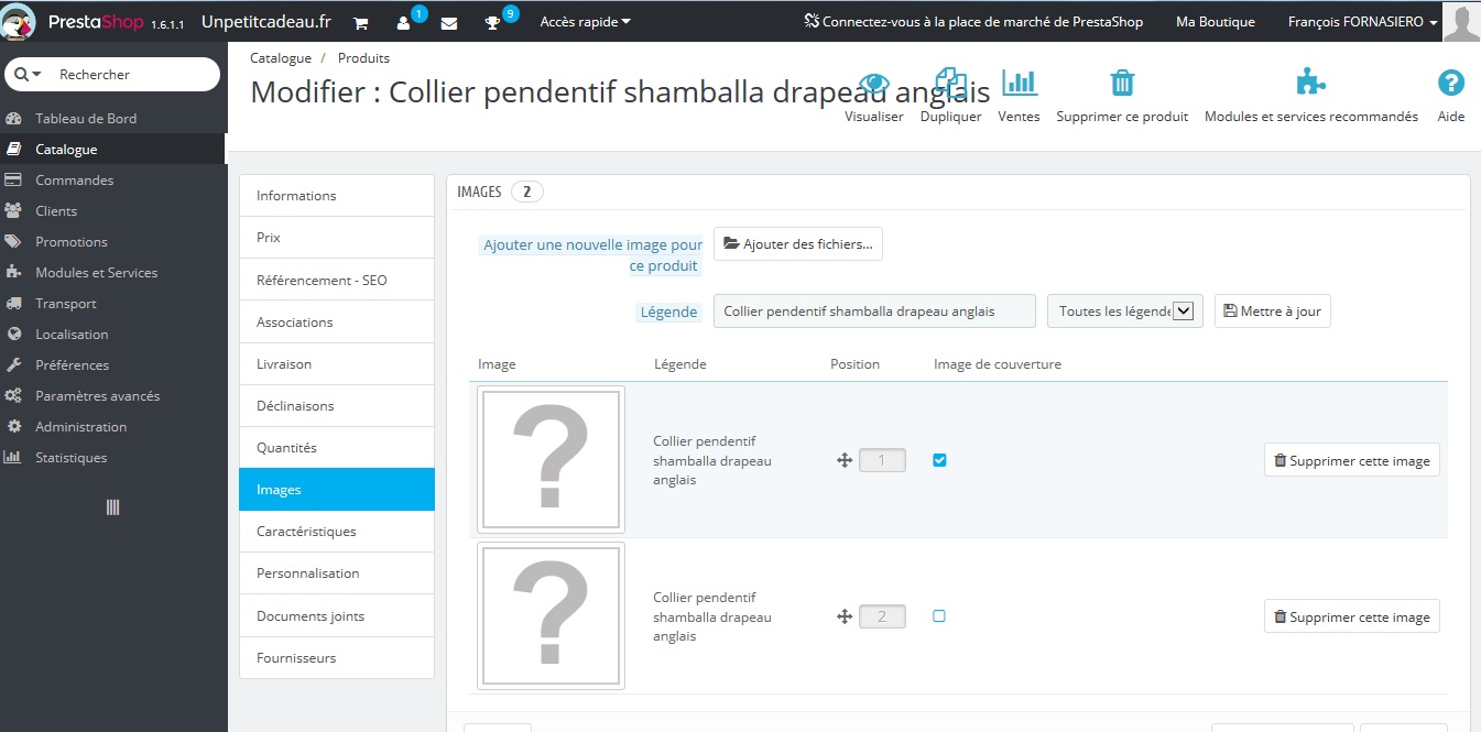

FF2 Posted November 7, 2015 Share Posted November 7, 2015 Bonjour à tous, Je entrain de paramétrer une boutique avec Prestashop 1.6.1.1, lorsque je veux mettre une image sur un produit j'ai un point d'interrogation qui apparait à la place de l'image. J'ai beau chercher sur le forum, je ne trouve pas de solution à mon problème. Savez-vous d'où vient le problème ? Link to comment Share on other sites More sharing options...

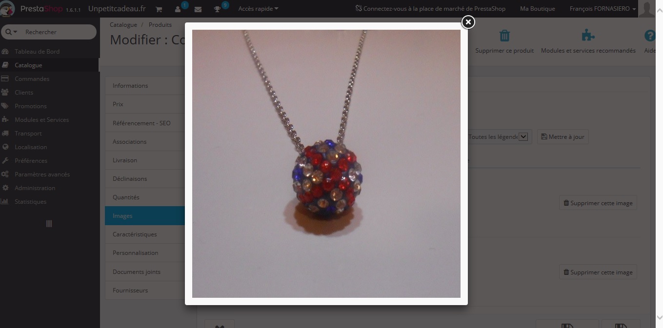

FF2 Posted November 7, 2015 Share Posted November 7, 2015 Bonjour, Pour vous expliquer mieux : Les images une fois importés sont remplacées par u point d'interrogation comme cela sur la photo 1 et sir je clique dessus (dans le back office uniquement) l'image apparait (voir photo2) et sur le front office il n'y a que des points d'interrogation... help Link to comment Share on other sites More sharing options...
cthierry Posted November 7, 2015 Share Posted November 7, 2015 Bonjour FF2, As-tu essayé de regénérer les miniatures dans Préférences => Images => Regénérer les miniatures? Link to comment Share on other sites More sharing options...
FF2 Posted November 7, 2015 Share Posted November 7, 2015 Bonjour, A vrai dire, non je ne les ai pas trouvé. Par contre en remontant le lien des images "point d'interrogation" je me suis aperçu que le répertoire img==>P ne contient pas les images home_default et les autres images des produits ne sont pas créées. En les créant manuellement et en les plaçant dans le répertoire de chaque produit cela fonctionne. Mais c'est très long et très contraignant... La question maintenant est comment faire pour que les images se génèrent dans les bons répertoire aux moment de la création du produit? Merci d'avance pour votre aide Link to comment Share on other sites More sharing options...
Oron Posted November 8, 2015 Share Posted November 8, 2015 Bonjour Merci de créer votre topic pour votre problème. Si le système n'arrive pas à créer les différentes images c'est peut-être un problème de lecture des fichiers concernés par cette fonction. Faite : config/defines.inc.phpdefine('_PS_MODE_DEV_', false); << mettez false à true >> define('_PS_MODE_DEV_', true);Si c'est un problème d'interprétation d'un fichier vous verrez un message d'erreur. Copier Coller au moins la 1ere ligne.Si le nom de votre dossier d'administration apparait remplacé le par des *****. tester un import, si c'est bien ce que je pense vous aurez un message d'erreur. Link to comment Share on other sites More sharing options...
