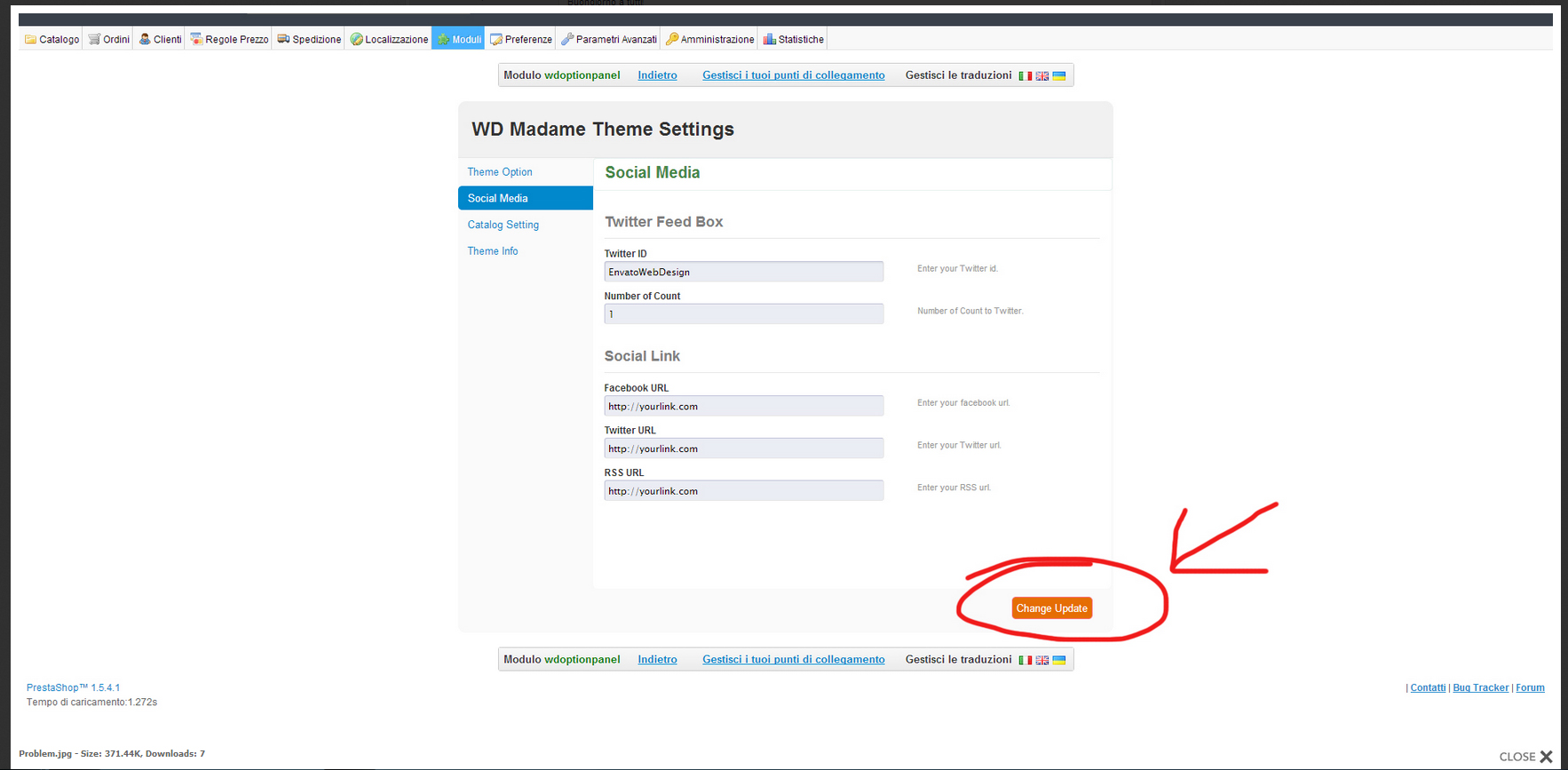

Mircko Posted July 17, 2013 Share Posted July 17, 2013 Buongiorno a tutti! Scrivo perché sono nuovo in questo forum e nuovo nel mondo prestashop. Ho deciso di iniziare a utilizzarlo perché sono rimasto molto affascinato dai commenti che ho letto sul web e dalle demo che ho provato. Purtroppo però, dopo l'installazione, nella fase di personalizzazione durante la configurazione di un modulo aggiuntivo dedicato appunto alla personalizzazione di un tema (acquistato), il pulsante CHANGE UPDATE per aggiornare le modifiche fatte, non è cliccabile. Ovvero il puntatore durante il rollover cambia indicando che è cliccabile ma in realtà non si clicca. Qualcuno di voi potrebbe aiutarmi a capire quale potrebbe essere il problema? Ho già provato con differenti browser, ma il problema persiste... Potrebbe essere l'hosting? o forse i premessi sulle cartelle? PS: scusate se la domanda è da novello o banale, ma sono all'inizio. Grazie Link to comment Share on other sites More sharing options...
bodhi666 Posted July 17, 2013 Share Posted July 17, 2013 Così a prima vista, sembrerebbe un errore, un bug del modulo... hai verificato la compatibilità della versione di prestashop con il tema acquistato? Link to comment Share on other sites More sharing options...
Mircko Posted July 18, 2013 Author Share Posted July 18, 2013 Grazie della risposta bodhi666. L'autore dice che è compatibile alla versione PrestaShop™ 1.5.4.1 Ho provato a eliminare e ricaricare il modulo ma nulla... Link to comment Share on other sites More sharing options...
Mircko Posted July 19, 2013 Author Share Posted July 19, 2013 Problema risolto. Ho dovuto risettare i permessi dalla cartella themes a 777. Grazie. Link to comment Share on other sites More sharing options...
