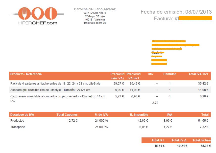

jandrovlc Posted July 17, 2013 Share Posted July 17, 2013 (edited) Hola, estoy acabando de modificar la factura, y probando varias variables (creo que se llama variable ¿es asi?), pero no doy con la ultima que me hace falta. La que necesito es la que suma la base imponible y el IVA de los productos, despues de haber descontado el cupon. Adjunto una imagen para que se vea mejor cual es. existe esa variable?? Gracias! Factura corregida (28/7/13)--> factura.zip Edited July 28, 2013 by jandrovlc (see edit history) Link to comment Share on other sites More sharing options...
jandrovlc Posted July 17, 2013 Author Share Posted July 17, 2013 alguna idea con esto? sabeis cual es el archivo php que hace estos calculos? Gracias. Link to comment Share on other sites More sharing options...
jandrovlc Posted July 19, 2013 Author Share Posted July 19, 2013 (edited) Bueno, finalmente he encontrado una función que hace operaciones matemáticas en el mismo template. Tiene un par de fallitos pero ahora creo que la factura esta conforme a ley y calcula correctamente el IVA cuando hay descuentos con cupones. Adjunto una imagen para que la veáis, y adjunto también los archivos de la factura para quien se la quiera poner. Los fallitos que tiene la función esa son : que pone un punto en vez de una coma para separar los decimales, y que si no tiene decimales la cifra, no los pone, osea si el resultado es 18,00 solo pone 18 El que se la quiera instalar solo tiene que sustituir los datos de la empresa en el archivo header.tpl, buscar en los archivos invoice* el color #EF785A y cambiarlo por el que se adapte a su tienda y chafar la carpeta pdf en el servidor. PD: no me permite subir archivos rar si le interesa a alguien que me la pida y se la envío por mail. Edited July 19, 2013 by jandrovlc (see edit history) Link to comment Share on other sites More sharing options...

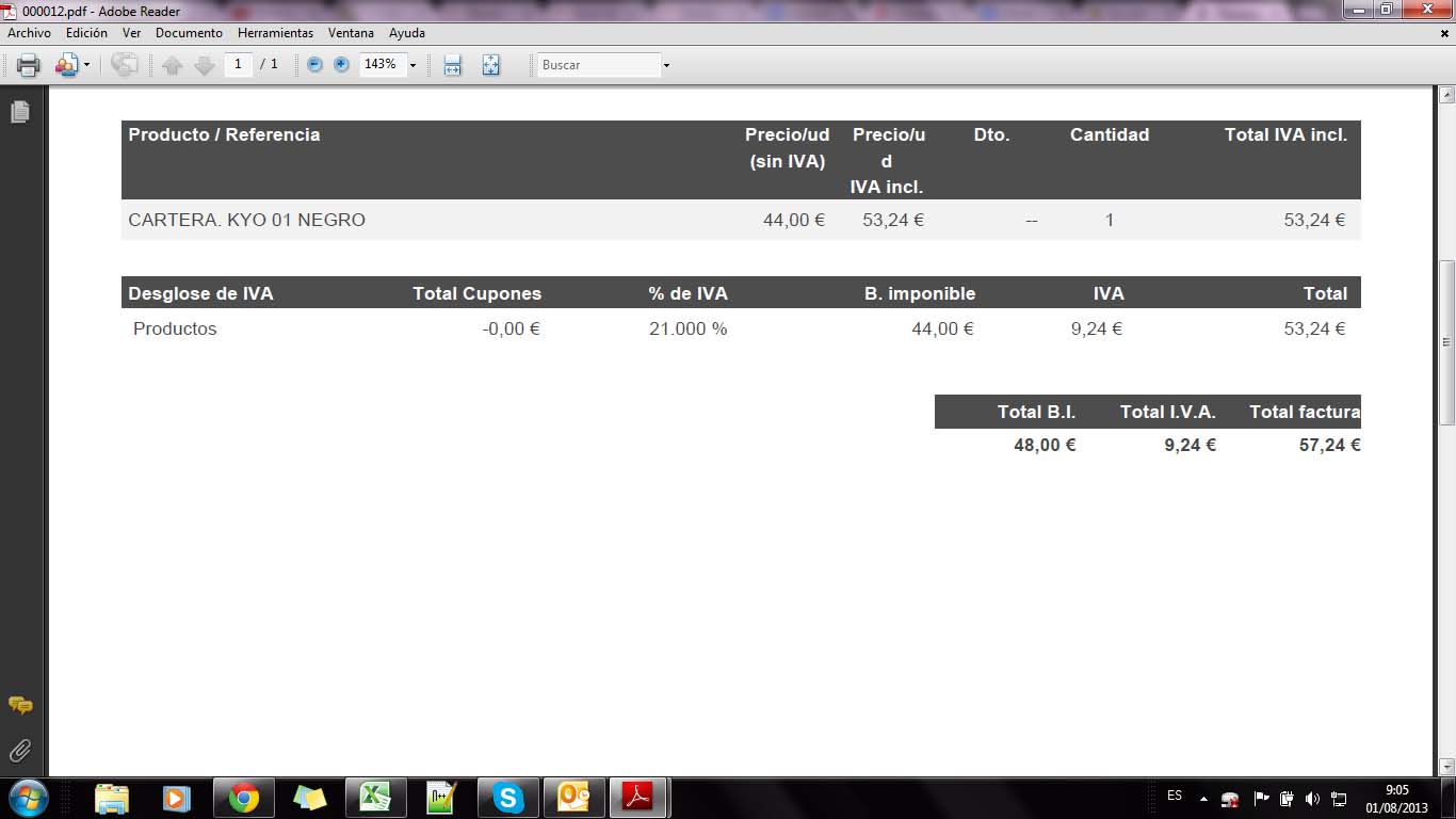

daniperezluna Posted July 25, 2013 Share Posted July 25, 2013 Uso la 1.5.4.1 te adjunto dos imágenes para que lo veas Link to comment Share on other sites More sharing options...
jandrovlc Posted July 25, 2013 Author Share Posted July 25, 2013 On 7/25/2013 at 8:49 AM, daniperezluna said: Uso la 1.5.4.1 te adjunto dos imágenes para que lo veas Correcto, así como prestashop tiene una variable que suma el IVA de productos y transportes, no he encontrado la variable que sume la BI de productos y transporte. Entonces lo que he puesto es una sencilla operación que suma la BI de los productos, con la BI del transporte {math equation="a + z" a=$product_tax_infos.total_price_tax_excl z=$shipping_tax_infos.total_tax_excl} € A falta de alguien que sepa programar un poco y de una solución más acertada, para tu segundo ejemplo, lo solucionara con esto: {math equation="a + z + j" a=$product_tax_infos.total_price_tax_excl z=$shipping_tax_infos.total_tax_excl j=$Nombre_variable_BI10%} € sustituyendo el nombre de la ultima variable por el nombre real de la variable que lo encontraras en el invoice.tpl Para el primer ejemplo no tengo solución, también me ocurre en las facturas que se emiten sin transporte, pero como la BI es la misma no tiene mayor importancia porque ya esta especificada. Supongo que la solucion pasa por un condicional, IF hay transporte y productos ejecutar {maht equation.... } ELSE mostar variable $product_tax_infos.total_price_tax_excl . pero no se hacerlo Link to comment Share on other sites More sharing options...
daniperezluna Posted July 25, 2013 Share Posted July 25, 2013 (edited) Si pongo lo que me has dicho no me deja descargar la factura, me da error el servidor, fallo del AdminPdfToken Edited July 25, 2013 by daniperezluna (see edit history) Link to comment Share on other sites More sharing options...
jandrovlc Posted July 25, 2013 Author Share Posted July 25, 2013 On 7/25/2013 at 12:06 PM, daniperezluna said: Si pongo lo que me has dicho no me deja descargar la factura, me da error el servidor, fallo del AdminPdfToken no me explique bien, quería decir que buscaras el nombre de la variable que contiene el importe de la BI de los productos con un IVA del 10% y lo sustituyeras por el $Nombre_variable_BI10% que he puesto yo en el post anterior. De todas maneras estoy pensando que no te funcionaria, porque la funcion {math equation...} lo que hace es sumar las variables que le pongas, pero cuando falta una el resultado es en blanco. En mi caso es mas sencillo porque solo vendo productos con el IVA al 21% pero tu al tener distintos IVA esta funcion ya no sirve. La solución es bien sencilla, conocer el nombre de la variable de prestashop que contenga la base imponible de todos los productos y transporte... que tiene que existir pero no la encuentro, a ver si alguien que sepa más nos echa una mano y dejamos la factura niquelada para todos los casos. Link to comment Share on other sites More sharing options...

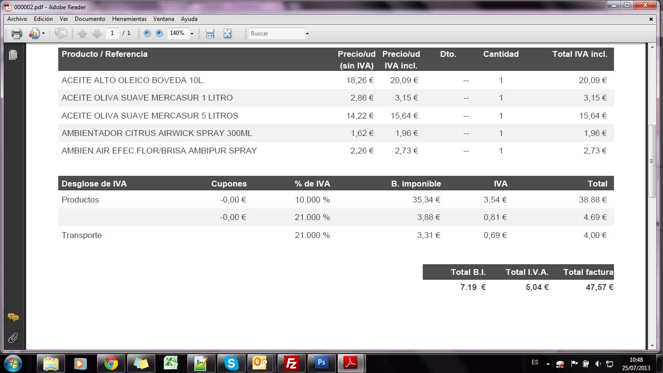

jandrovlc Posted July 27, 2013 Author Share Posted July 27, 2013 (edited) On 7/27/2013 at 10:29 AM, jandrovlc said: Hola dani, creo que ya lo tengo para distintos IVA tambien. Prueba con este archivo y me cuentas On 7/26/2013 at 8:09 PM, daniperezluna said: Perfecto Jandro, ya funciona bien esa parte, solo faltaría alguien que echara una mano para cuando haya diferentes tipos de IVA como es mi caso. Muchas gracias!! Hola dani, creo que ya lo tengo para distintos IVA tambien. Prueba con este archivo y me cuentas invoice.tax-tab.zipFetching info... Edited July 27, 2013 by jandrovlc (see edit history) Link to comment Share on other sites More sharing options...
daniperezluna Posted July 27, 2013 Share Posted July 27, 2013 Si señor, funciona perfectamente, muchas gracias por el aporte, se ha quedado la factura de escándalo!!! Link to comment Share on other sites More sharing options...

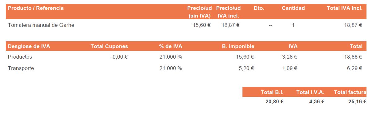

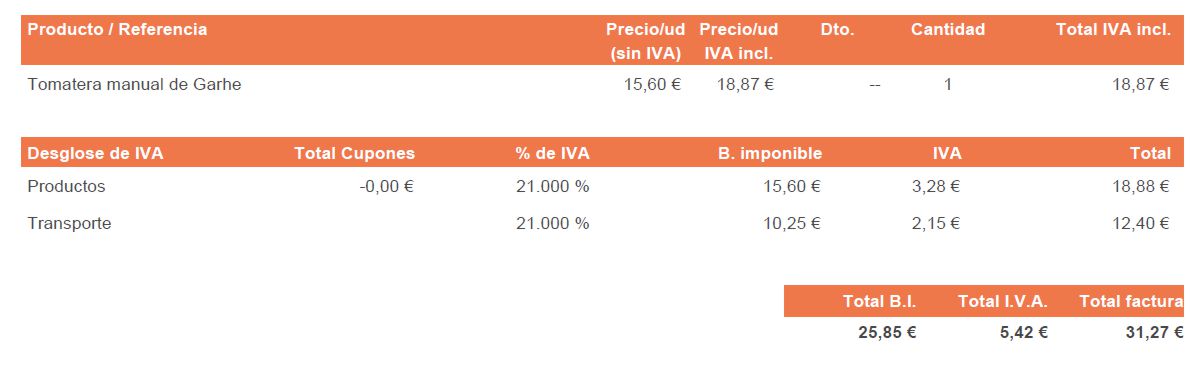

jandrovlc Posted August 5, 2013 Author Share Posted August 5, 2013 (edited) Se me ocurre que sea algo de la configuracion del transportista en tu prestashop. Yo uso tambien varios transportistas y me funciona con todos, te pongo un par de ejemplos del mismo producto con distinto transportista para que lo veas. Transportista 1 --> Transportista 2 --> Edited August 5, 2013 by jandrovlc (see edit history) Link to comment Share on other sites More sharing options...
daniperezluna Posted August 6, 2013 Share Posted August 6, 2013 Y que podría ser?? yo he estado mirando y dándole vueltas pero no encuentro nada. Sí es raro que el precio del envío me lo sume pero no me ponga la línea con la información del transporte... Link to comment Share on other sites More sharing options...
jandrovlc Posted August 6, 2013 Author Share Posted August 6, 2013 On 8/6/2013 at 6:57 AM, daniperezluna said: Y que podría ser?? yo he estado mirando y dándole vueltas pero no encuentro nada. Sí es raro que el precio del envío me lo sume pero no me ponga la línea con la información del transporte... Ni idea, si me pasara tambien en mi tienda podia ir probando y jugando a ver de donde viene el fallo, pero como ves a mi me funciona correctamente con distintos transportistas, por lo que creo que no viene de la factura en si, sino de alguna configuracion de tu tienda, pero tampoco estoy seguro. Link to comment Share on other sites More sharing options...
