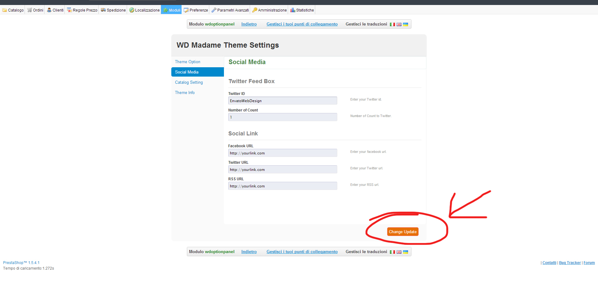

Mircko Posted July 17, 2013 Share Posted July 17, 2013 Buongiorno a tutti! Scrivo perché sono nuovo in questo forum e nuovo nel mondo prestashop. Ho deciso di iniziare a utilizzarlo perché sono rimasto molto affascinato dai commenti che ho letto sul web e dalle demo che ho provato. Purtroppo però, dopo l'installazione, nella fase di personalizzazione durante la configurazione di un modulo aggiuntivo dedicato appunto alla personalizzazione di un tema (acquistato), il pulsante CHANGE UPDATE per aggiornare le modifiche fatte, non è cliccabile. Ovvero il puntatore durante il rollover cambia indicando che è cliccabile ma in realtà non si clicca. Qualcuno di voi potrebbe aiutarmi a capire quale potrebbe essere il problema? Ho già provato con differenti browser, ma il problema persiste... Potrebbe essere l'hosting? o forse i premessi sulle cartelle? PS: scusate se la domanda è da novello o banale, ma sono all'inizio. Grazie. Link to comment Share on other sites More sharing options...
Mircko Posted July 19, 2013 Author Share Posted July 19, 2013 Problema RISOLTO settando i permessi della cartella theme a 777. Grazie. Link to comment Share on other sites More sharing options...
