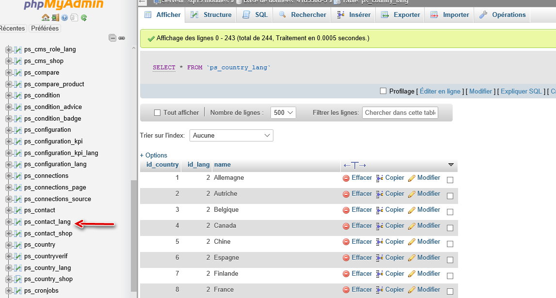

PrestanceDesign Posted February 23, 2015 Share Posted February 23, 2015 (edited) Hello, Tu peux faire une requête SQL afin d'effacer uniquement la langue que tu souhaites remplacer. Comme l'a dit Centaure, pense à faire une sauvegarde de ta base de donnée avant toute manipulation. Admettons que l'ID de la langue soit 1, alors ta requête sera : DELETE FROM `ps_country_lang` WHERE `id_lang` = 1; Edited February 23, 2015 by PrestanceDesign (see edit history) Link to comment Share on other sites More sharing options...
Denys06 Posted February 23, 2015 Share Posted February 23, 2015 Ok merci c'est bon ça à marché.Petite modification le code valide pour la suppression des pays de la langue 1 est : DELETE FROM `ps_country_lang` WHERE `id_lang` = 1;Merci pour votre aide, je suis enfin arrivé à faire la modification.C'est quand même incroyable que prestashop n'inclus pas d'origine la traduction des pays et que l'on doivent passer par cette modification dattant d'un autre âge..A très bientôt Link to comment Share on other sites More sharing options...

Tatort Posted February 6, 2017 Share Posted February 6, 2017 (edited) Ok les tables en séparées (presta 1.6.1.11) ID: 2 -> DE 3-> IT 5 -> ES 7-> EN Voilà !ps_country_lang(EN-DE-IT-ES) (1).zip Edited February 6, 2017 by Tatort (see edit history) Link to comment Share on other sites More sharing options...
Tatort Posted February 6, 2017 Share Posted February 6, 2017 attention la base allemande que j'ai joint contient aussi l'anglais sorry Link to comment Share on other sites More sharing options...
Tatort Posted February 6, 2017 Share Posted February 6, 2017 (edited) Pour les noob comme moi supprimez les entrés des tables concernées pour la ligne de commande au dessus.Vous cliquez sur sql dans la gesiotn de votre base de donnée: DELETE FROM `ps_country_lang` WHERE `id_lang` = 1; le 1 correspond à la langue que vous souhaitez supprimer Récupérez mes fichiers, par un rechercher remplacer changez la valeur de votre langue par celle dans votre prestashop: (1, 2, 'Deutschland'), <--- ça en gras ensuite tjs dans sql copiez la partie: INSERT INTO `ps_country_lang` (`id_country`, `id_lang`, `name`) VALUES(1, 2, 'Deutschland'),(2, 2, 'Österreich'),(3, 2, 'Belgien'),(4, 2, 'Kanada'),(5, 2, 'China'),(6, 2, 'Spanien'),(7, 2, 'Finnland'),(8, 2, 'Frankreich'),(9, 2, 'Griechenland'),(10, 2, 'Italien'),(11, 2, 'Japan'),(12, 2, 'Luxemburg'),(13, 2, 'Niederlande'),(14, 2, 'Polen'),(15, 2, 'Portugal'), ..... Et voilou c'est fini Edited February 6, 2017 by Tatort (see edit history) Link to comment Share on other sites More sharing options...
