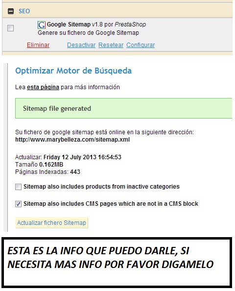

mc668824 Posted July 12, 2013 Author Share Posted July 12, 2013 Hola a continuación le pongo lo que veo en mi backoffice, gracias. Link to comment Share on other sites More sharing options...

nadie Posted August 10, 2013 Share Posted August 10, 2013 Hola a continuación le pongo lo que veo en mi backoffice, gracias. Veo que usas la versión 1.8 del gsitemap, prueba usar esta modificación: http://www.prestashop.com/forums/index.php?/topic/155743-ps-1470-why-google-sitemap-module-doesnt-create-multi-lang-products-url/page__view__findpost__p__862272 en tu versión 1.4 de Prestashop y dime si te tira. 1 Link to comment Share on other sites More sharing options...

mc668824 Posted August 11, 2013 Author Share Posted August 11, 2013 (edited) Hola he usado la modificación y ahora si que me genera todas las url de mis productos tanto en español como en ingles... muchas gracias por esta ayuda, pero de todas formas, me gustaría descargar el gsitemap 2.2.7 pero no se como hacerlo. Lo he encontrado aqui https://github.com/PrestaShop/PrestaShop-modules/tree/master/gsitemap pero no se como se descarga para importarlo despues desde modulos de prestashop. EDITO Ya lo he cargado pero me da errores el 2.2.7 así que como parece que todo funciona con la MOD del 1.8 pues de momento tiro con esta modificación. Muchas gracias por todo. Saludos Edited August 11, 2013 by mc668824 (see edit history) Link to comment Share on other sites More sharing options...
