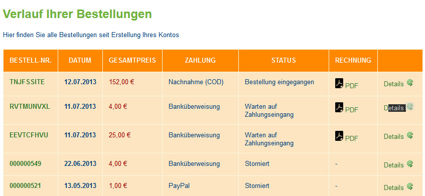

BoKr Posted July 12, 2013 Share Posted July 12, 2013 (edited) Im Verlauf Ihrer Bestellungen sind zwei Fehler aufgetreteten. Ich kann die Bestellnummer, die nun nicht mehr meinem alten Nummernkreis entspricht nach dem update 149-1541?=!, nicht mehr aufrufen. Ebenso ist der javascript Link der 'details' nicht mehr möglich. Der 'cursor' springt nach unten bzw. die Seite wird runtergescrollt, jedoch taucht nichts weiter auf. Es bleibt alles leer. Es ist ein Template Maker theme. javascript:showOrder(1,%20513,%20'http://127.0.0.1/prestest_1531/de/index.php?controller=order-detail'); Obiges ist der Aufruf, der ins leere führt. Dieser ist allerdings im default theme gleich. Ebenso die Styles so weit ich es beurteilen kann. Lösche ich die Klasse 'hidden' im firebug so taucht alles auf. Aber das kann nicht die Ursache sein, da es genau so im defaul template verankert ist. Beim default template taucht der hidden "visibility: hidden" Wert in Zeile 2 der custom.css nicht auf. Tatsache ist aber, dass dieser in der meines Templates auch nicht drin steht. Wo drann kann es liegen? Gibt es einen Tipp`? Danke Edited July 13, 2013 by B.Köring (see edit history) Link to comment Share on other sites More sharing options...
eleazar Posted July 12, 2013 Share Posted July 12, 2013 Hallo Boris, das kann aber nicht das Theme-Maker-Template für 1.5.4.1 sein, denn da sieht die history.tpl anders aus. Dieser Block wird durch ein foreach-Kommando gefüllt, die Details-Spalte sollte so aussehen: <td class="history_detail"> <a class="color-myaccount" href="javascript:showOrder(1, {$order.id_order|intval}, '{$link->getPageLink('order-detail', true)}');">{l s='details'}</a> {if isset($opc) && $opc} <a href="{$link->getPageLink('order-opc', true, NULL, "submitReorder&id_order={$order.id_order}")}" title="{l s='Reorder'}"> {else} <a href="{$link->getPageLink('order', true, NULL, "submitReorder&id_order={$order.id_order}")}" title="{l s='Reorder'}"> {/if} <img src="{$img_dir}arrow_rotate_anticlockwise.png" alt="{l s='Reorder'}" title="{l s='Reorder'}" class="icon" /> </a> </td> Auf den Bildern in deinem Post sieht man auch ganz andere CSS-Klassen. Und im vorletzten Bild ist ein Verweis auf eine unter Xampp installierte Version 1.5.3.1 zu sehen. Also was für ein Template hast du eigentlich bei welcher PrestaShop-Version installiert? Aber egal, in dedem Fall scheint dir da was durcheinander geraten zu sein. Im Template für 1.5.3.1 und 1.5.4.1 wir der block-order-detail mit <div id="block-order-detail" class="hidden"> </div> deaktiviert, weil der Theme-Maker einen eigene Code mitbringt, der eine Tabelle mit <div class="block-center clearfix" id="block-history"> einleitet. Der ganze block-order-detail muss raus! Link to comment Share on other sites More sharing options...
BoKr Posted July 13, 2013 Author Share Posted July 13, 2013 (edited) Mhhh bevor ich nun Zeilen gelöscht habe, habe ich schnell noch mal nachgesehen und ich kann bestätigen, dass es die original history.tpl ist, des Template Makers für 1541. Es liegt nicht an der TPL, da ein Austauschen des CSS Ordners das Problem beseitigt. UPDATE: ES liegt an der custom.css --> Somit von mir verursacht und ich es muss es selbst lösen. Der Shop ist 1541, nur der Name rührt noch aus vergangenen Zeiten. Interessant ist, ich habe den /template/css Ordner umbenannt in css_alt und mir den entsprechenden Ordner aus einem anderen frischen Template Maker Template (zip) genommen. -> NUN KLAPPT ALLES Folglich, gehe ich nun davon aus, dass es ein CSS Problem ist. Wie auch immer das gehen mag?! Aber das wäre wohl der Ansatzpunkt, falls da Hilfe bekommen kann. Wichtig zu wissen, das nicht funktionierende Template (also bisher nur die Bestellverfolgung) habe ich am 20.6 runtergeladen und das funktionierende habe ich am 18.6 gestaltet und runtergeladen. Beide habe übrigens im Zip die Zahlenfolge 1541, somit sollte aucgh das passen und beide sind 1541 Templates. Bleibt damit nur irgend eine Sache, die schiefläuft, die im /template/CSS ordner ist. Leider bekomme ich mit Firebug nicht heraus, was fehlt oder wo es hakt. Wenn ich wüsste wie, dann würde ich es selbst debuggen. Geht sowas mit Chrome oder anderen Tipps? Da Du ebenfalls, wie einige andere Template Maker Templates von Herrn Stas, nutzen, vielleicht könnt Ihr ganz schnell heraus bekommen, was es sein könnte? vielen Dank Edited July 13, 2013 by B.Köring (see edit history) Link to comment Share on other sites More sharing options...
BoKr Posted July 13, 2013 Author Share Posted July 13, 2013 Gelöst: Ich hatte eine Sektion an Definitionen aus meiner alten css (PS 149) in die custom.css übernommen in die custom.css meines neuen PS1541 Template Maker Templates. Das war auch für mich ganz sinnig bisher, bis auf eine Zeile: .hidden {visibility:hidden;} Diese Definition hat den oben Beschriebenen 'Fehler' verursacht. Tja, keine 30 Zeichen und so ein Ärger. Ich sage nur, "Fehlerzeile 13" und ein schönes Wochenende und noch mal vielen Dank! Link to comment Share on other sites More sharing options...
