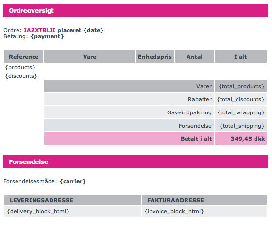

LayWay Posted July 11, 2013 Share Posted July 11, 2013 Hej Jeg bruger Prestashop 1.5.3.1 Min kunde har før fint fået ordrebekræftelse på mail. Jeg har hele tiden haft slået "send e-mail til kunden" FRA i statusser, og kunden har stadig fået en fin ordrebekræftelse. Nu får min kunde IKKE ordrebekræftelsen mere, og jeg mistænker lidt at det er fordi jeg har opgraderet mit webhotel hos Meebox til et PRO webhotel. Er der nogen der ved hvad årsagen kan være? Hvis jeg slår "send e-mail til kunden" TIL (og vælger order_conf) i statusser, så kommer der en ordrebekræftelse fyldt med koder (se vedhæftede billede) Er der nogle der har en forklaring på disse to problemstillinger: 1. Hvorfor kommer der ikke en ordrebekræftelse mere selvom "send e-mail til kunden" er slået FRA? 2. Hvis jeg slår "send e-mail til kunden" TIL, hvorfor kommer der så kun koder på ordrebekræftelsen? Link to comment Share on other sites More sharing options...
Prestafan1234 Posted July 11, 2013 Share Posted July 11, 2013 Har du prøvet at teste din mailkonfiguration ved at sende en testmail til dig selv fra back office? For lige at starte med et problem ad gangen:-) Link to comment Share on other sites More sharing options...
presta-dyr Posted July 11, 2013 Share Posted July 11, 2013 Det er vel fint nok, at der ikke kommer en ordrebekræftelse, når du nu har bedt systemet om at lade være. Koderne i tuborg-parenteser bliver normalt udfyldt af metoden Mail::Send(). Prøv at gennemføre en testordre, så du kan se, hvilken e-mail kunden får. /Kjeld Link to comment Share on other sites More sharing options...
LayWay Posted July 12, 2013 Author Share Posted July 12, 2013 Jeg har nu prøvet at lave en test e-mail og det virker fint. Jeg har hele tiden haft e-mail til kunden slået fra i statusser, og alligevel fint modtaget en ordrebekræftelse som viser de rigtige data. Det skal lige siges at alle ordre jeg laver er test ordre da siden ikke er åbnet op for kunder endnu. Jeg skulle så lave en testordre mere, og så kom ordrebekræftelsen pludselig ikke mere. Så prøvede jeg at slå funktionen til i statusser og vælge order_conf, så sender den en mail til kunden (mig) og det var her den mail kom frem med koder og paranteser, altså uden de rigtige data. Nogle forslag? Link to comment Share on other sites More sharing options...

presta-dyr Posted July 15, 2013 Share Posted July 15, 2013 Hej Thomas Hvis du rent faktisk modtager dine test-e-mails, så behøver du ikke tænke på det med domænet. Du kan jo prøve at teste det med default-theme. /Kjeld Link to comment Share on other sites More sharing options...
LayWay Posted July 15, 2013 Author Share Posted July 15, 2013 PÅ min FTP ligger alle de mails filer i default tema mappen (public_html og så mails), altså ikke inden i temaets mappe. Så tænker at det stadig er default tema der sender på en måde? Jeg kører med OPC modul, ved ikke om det har noget at sige? Kan jeg slå tema fra uden der sker noget med alle de ændringer der er lavet i temaet? Altså så man kan slå det til igen, så alt ligner sig selv? Thomas Link to comment Share on other sites More sharing options...

LayWay Posted July 17, 2013 Author Share Posted July 17, 2013 (edited) Jeg har fundet ud af hvis jeg slå "tillad kunden at downloade og se PDF-versionen af fakturaen" i statusser ved betaling godkendt, SÅ kommer der en mail som hedder ordrebekræftelse til kunden (også selvom jeg slår "send e-mail til kunden FRA). Dvs hvis man slår faktura til kommer der INGEN ordrebekræftelse til kunden fra systemet, da kunden så sikkert skal gå ind på siden og se fakturaen selv. Er det normal opførsel af systemet? Man kunne så vælge at sende en preparation til kunden sammen med ordrebekræftelsen så de modtager 2 mails. Hvad syntes i? Er det NOK bare at modtage ordrebekræftelsen eller hvad ønsker kunden egentlig? Konklusionen er vel så at min kunde IKKE kan modtage en ordrebekræftelse OG have muligheden for at downloade sin faktura på sin kontoside. Medmindre der er bud på hvorfor order_conf template ikke virker når man slår e-mail til kunden TIL. Thomas PS! Problemet er så nu hvordan jeg ændre teksten i den "automatiske" ordrebekræftelse som kommer til kunden selvom jeg slår "send e-mail til kunden FRA. Er det stadig order_conf systemet bruger? Edited July 17, 2013 by LayWay (see edit history) Link to comment Share on other sites More sharing options...
