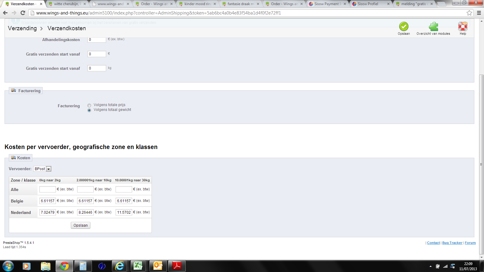

isme Posted July 10, 2013 Share Posted July 10, 2013 Besten, Ben bezig met het maken van onze webshop via Prestashop. Ik heb echter een probleempje ontdekt in de verzendkosten berekening. Ik heb tot hiertoe 2 producten ontdekt die bij bestelling blijkbaar gratis verzending bieden, dit is echter niet zo ingesteld. Het gaat over 2 producten die 2€ kosten en maar 100gram wegen. Ik heb inmiddels geprobeerd het gewicht aan te passen naar bv. 1kg maar dat geeft nog steeds gratis verzending aan. De prijs heb ik ook verhoogd als test maar dit geeft hetzelfde resultaat. Iemand enig idee waar ik de oorzaak kan vinden? Link to comment Share on other sites More sharing options...

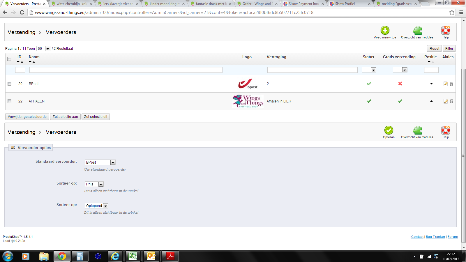

scorpionsworld Posted July 10, 2013 Share Posted July 10, 2013 [standaard antwoord-modus] Voordat je een topic post graag eerst het topic Forum regels & tips lezen. En dan de aanvullende informatie die nodig is: - Welke versie van Prestashop gebruik je? - Wat is de URL(s) van de site? (indien van toepassing) - Screenshots van de shipping en carrier configuraties? [/standaard antwoord-modus] Link to comment Share on other sites More sharing options...

PascalVG Posted July 11, 2013 Share Posted July 11, 2013 Hoi Isme, Ik geloof niet dat het direct de aanleiding van je fout is, maar ik zie dat er mini-gaatjes in je prijs-intervallen zitten. Daarom even dit: kijk even hier naar uitleg van deze 'gaatjes' en hoe op te lossen: http://www.prestashop.com/forums/topic/229394-weight-based-shipping-not-disabling-carrier-when-adding-items-goes-over-carrier-limit/page__p__1279693#entry1279693 pascal. Link to comment Share on other sites More sharing options...
isme Posted July 12, 2013 Author Share Posted July 12, 2013 Dag Pascal, Bedankt voor je bericht. Ik dacht eerder al dat het daardoor kwam dus had ik dat al aangepast. Ik heb dit nu nog eens terug verander, de waarden zijn nu terug. Van 0 tot 2 KG Van 2 tot 10 KG Van 10KG tot 30 KG Het probleem is er nog steeds jammer genoeg. Link to comment Share on other sites More sharing options...

Panache Posted July 22, 2013 Share Posted July 22, 2013 Hoi isme, De gewichtwaarden zoals jij ze in je post heb staan geven nog steeds microgaatjes. Ik had een gelijksoortig probleem en dit bleek de oploss9ing: van 0.000001kg tot 2.000000kg van 2.000001kg tot 5.000000kg enz succes Link to comment Share on other sites More sharing options...
PascalVG Posted July 23, 2013 Share Posted July 23, 2013 Panache, je oplossing voor microgaatjes heeft nog steeds een gaatje op precies 2.000000, daar de TO van stap 1 EXCLUSIVE is (i.e. niet meegenomen wordt/'niet geldt'). je moet dus de TO (eind) waarde van stap een PRECIES gelijk maken aan de FROM (Begin) waarde van stap 2. Maak dan ook de eindwaarde van stap 1 gelijk aan 2.000001 daar deze zelf niet meegeteld wordt in de eerste range, loopt deze van 0.000001 tot 2.000000 (beide INclusief) Kijk goed naar de link in mijn bovenstaande post voor detail uitleg. Ter info, pascal Link to comment Share on other sites More sharing options...

isme Posted July 23, 2013 Author Share Posted July 23, 2013 Beste, Het is blijkbaar gelukt nu, ik had bij mijn producten voorraadbeheer ingeschakeld, nu heb ik dit toevallig gewijzigd en ik krijg bij al mijn producten verzendkosten beschikbaar. Vind dit alleen vreemd dat hij dan gratis verzending geeft bij mijn producten als ik geavanceerd voorraadbeheer inschakel. Mijn probleem is eindelijk verholpen. Pascal toch bedankt Link to comment Share on other sites More sharing options...
PascalVG Posted July 24, 2013 Share Posted July 24, 2013 Advanced voorraad beheer is nogal critisch, en er kan snel iets misgaan. Wellicht dat in dit geval dat een niet beschikbare carrier voor een 'warehouse' (De plek waar je fysieke voorraad ligt en vandaan gestuurd wordt) dan doorgeeft dat het maar gratis gestuurd gaat worden, daar ie het 'ook niet weet' (i.e. waarde 0 doorgeeft, wat vertaald wordt naar gratis) :-) Is zal deze vraag als opgelost markeren, pascal Link to comment Share on other sites More sharing options...
