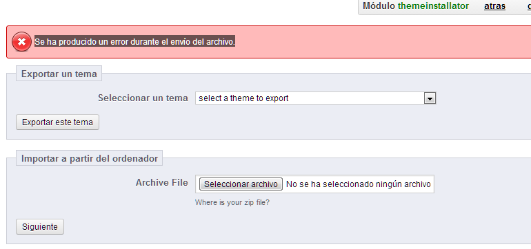

montera79 Posted July 10, 2013 Share Posted July 10, 2013 Llevo ya dos días que estoy probando instale prestashop y no tengo manera de instalar otro tema siempre me dice este error lo tengo en zip y según de donde lo descargo es la misma versión del software que el que tengo incluso he probado varios y todos lo mismo ayuda......gracias Deciros que estoy trabajando en local de momento Link to comment Share on other sites More sharing options...
nadie Posted July 10, 2013 Share Posted July 10, 2013 Aumenta en tu hosting el: post_max_size y el upload_max_filesize Deciros que estoy trabajando en local de momento Ah, espera, no habia leido que estabas en local.. Entonces, edita el php.ini y aumenta los valores de lo que te he comentado. Link to comment Share on other sites More sharing options...

nadie Posted August 22, 2013 Share Posted August 22, 2013 una pregunta el fichero zip con el tema en que carpeta debe de estar? El zip de la plantilla, una vez hayas cambiado los valores del php.ini, prueba subirlo desde el mismo importador de la plantilla, y dime si te da el mismo error o no. Saludos, Link to comment Share on other sites More sharing options...
nadie Posted August 22, 2013 Share Posted August 22, 2013 me parece que lo encontré xamp carpeta php y dentro esta el fichero php para editar lo miro y te digo sino es ese me lo cuentas para no cambiar cosas. voy a probar en un rato te digo algo y muchas gracias no tengo mucha idea de programar En ese fichero, tendras algo asi: ;post_max_size=xxx ;upload_max_filesize=xxx Quitales el ";" post_max_size=xxx upload_max_filesize=xxx cambiales el valor donde he puesto "xxxx" y reinicia el xampp. Link to comment Share on other sites More sharing options...
