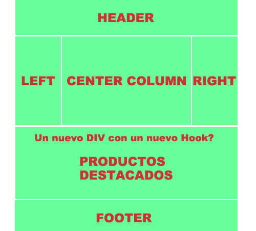

perar Posted July 10, 2013 Share Posted July 10, 2013 (edited) Buenas, Estoy intentando trasladar el Módulo de Productos destacados (Plantilla default PS 1.5.) fuera del div "columns", pero no hay forma. Lo que quiero, es que el módulo productos destacados se posicione bajo las columnas izquierda, central y derecha, que tendrán un alto fijo. (os adjunto un esquema) He creado un nuevo hook en el footer siguiendo este tutorial http://www.luiscambr...prestashop-1-5/, pero en el tutorial el hook lo escribe en el header y a mi me interesa posicionarlo después del cierre de <div id="columns"> que se encuentra en el footer.tpl, pero en el footer no me deja ponerlo. Alguien se le ocurre como puedo hacerlo? Edited July 15, 2013 by perar (see edit history) Link to comment Share on other sites More sharing options...
