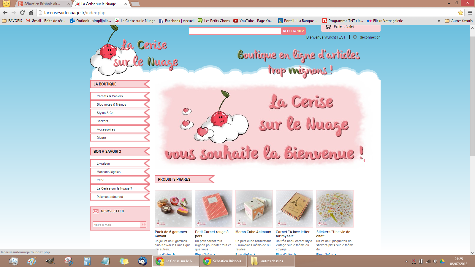

EliLaura67 Posted July 12, 2013 Author Share Posted July 12, 2013 Bonjour, merci pour votre réponse. OVH m'a répondu, en me donnant un tuto sur comment faire une récupération du ftp par date... ( ce que j'avais fait et ce qui semble poser problème mais bon, dialogue de sourds apparemment... ) Voici mon site tel qu'il est actuellement : http://lacerisesurlenuage.fr/index.php et je vous mets en pièces jointes ce a quoi il est censé ressembler ( et ce à quoi il ressemblait avant que je ne fasse une récupération de FTP chez OVH... ) Comme le site mobile et le BO sont OK, ça ne doit pas être gravissime, juste un truc qui coince au niveau de l'affichage... Mais je ne vois pas. Pouvez vous me donner plus d'infos sur la table ps_module_group ? Pour que je puisse en parler à mon développeur ? ( je peux m'occuper du BO, je peux fouiller le ftp, mais ce qui touche un peu au code/BDD je préfère lui laisser quand ce n'est aps juste consultatif, le site est en assez sale état je ne veux pas aggraver la situation ! ) Pour le background, j'utilisais une application gratuite "changez votre fond" ou quelque chose comme ça, si c'est un problème de modules, il se peut que cela vienne de là... si tous les modules ont sauté, le background en fait partie je pense. Et quand j'essaye de reconfigurer ce module pour remettre un fond, ça valide bien mais ce n'est pas visible sur le front office... Il y a une connexion qui manque entre les modules et le front office mais les points de greffe sont OK. Je sens qu'on approche du but, on tourne en rond depuis des jours mais là je pense qu'on commence a cerner le problème. Link to comment Share on other sites More sharing options...
Gregory Roussac Posted July 12, 2013 Share Posted July 12, 2013 Hello, En tout cas il cherche /themes/default/img/background.gif alors que c'est /themes/cerise/img/background.gif dans http://lacerisesurlenuage.fr/themes/cerise/css/global.css ligne 53 A priori, http://lacerisesurlenuage.fr/index.php?id_product=2&controller=product marche, effectivement les colonnes ont sauté. Il faut verifier l'association module / groupe ou une autre entité probablement Votre développeur devrait pouvoir trouver quand même en regardant par exemple pourquoi le block newsletter ne s'affiche plus. Cordialement Link to comment Share on other sites More sharing options...
EliLaura67 Posted July 12, 2013 Author Share Posted July 12, 2013 Oui, nous avions essayé de créer un deuxième thème (avec un autre nom, mais le même thème) pour voir si le problème venait de là, mais dans les deux cas, il ne trouve pas le background... Il faut effectivement qu'on rétablisse au thème par défaut. oui quand on va manuellement sur l'url d'un produit etc, ca fonctionne, c'est vraiment la première page du Front office qui ne marche pas. On a ratissé index.php sans succès... Je vais lui dire d'aller voir du coté de cette table, et bien sûr je vous tiens au courant. C'est gentil de m'avoir répondu en tout cas. Bien cordialement, Link to comment Share on other sites More sharing options...
