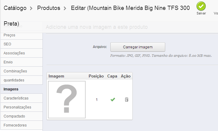

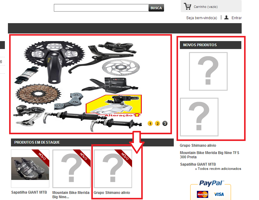

mietti Posted July 9, 2013 Share Posted July 9, 2013 Depois de cadastrar um produto e incluir uma imagem, esta imagem não apareçe no site após atualizar a página. Curiosamente a imagem aparece na lista de produtos cadastrados e também na home com image slider, mas no site mesmo não. Apenas o primeiro produto que cadastrei de teste que apareçe no site o resto fica um ponto de interrogação. Verificando através do FIREBUG notei que as imagens estão nos diretórios corretos, e os diretórios ja estão com permissão total. Ja tentei regenerar as miniaturas mas não deu certo. Anexo imagem para ficar mais claro. Link to comment Share on other sites More sharing options...

mietti Posted July 10, 2013 Author Share Posted July 10, 2013 Certamente é um problema de configuração do seu localhost. Daniel, que tipo de configuração seria? O mais curioso é que um dos produtos aparece normalmente como pode ver na imagem que anexei no post, os demais não. Quando anexo uma imagem no cadastro do produto a imagem vai para o diretório correto, porém só não sobe na página Link to comment Share on other sites More sharing options...
Daniel - PrestaBR Posted July 10, 2013 Share Posted July 10, 2013 Pode ser N motivos... permissões de pastas, reescrita de URL, .htaccess, pnp.ini, etc... Link to comment Share on other sites More sharing options...
