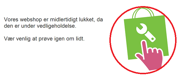

peterdk Posted July 6, 2013 Share Posted July 6, 2013 (edited) Hej allesammen Shop info: Prestashop v. 1.5.4.1 Jeg er stødt på et problem, når jeg nu ind imellem lukker butikken ned for at vedligeholde den, kommer den med en standard side, som nu er pæn nok, men jeg kunne godt tænke mig at ændre den, så den får et andet design, samt bliver vist på 3-4 sprog. Jeg har nu søgt overalt i shoppens backend og på forum, desværre uden resultalt. Jeg håber der sidder en venlig sjæl derude der kan fortælle mig hvor jeg ændre dette og hvordan. På forhånd mange tak. Mvh Her er screenshot: Edited July 6, 2013 by peterdk (see edit history) Link to comment Share on other sites More sharing options...
Timpet Posted July 6, 2013 Share Posted July 6, 2013 Teskterne er jeg ret sikker på er en del af oversættelsen af front office, designet er noget du skal ændre med CSS. Link to comment Share on other sites More sharing options...

Prestafan1234 Posted July 6, 2013 Share Posted July 6, 2013 (edited) Under dit themes rodmappe ligger maintenance.tpl. Det er denne side, der vises når shoppen er lukket. Teksten er som Tim siger en del af oversættelsen og den ligger under Front office oversættelser. Edited July 6, 2013 by Prestafan1234 (see edit history) Link to comment Share on other sites More sharing options...
peterdk Posted July 6, 2013 Author Share Posted July 6, 2013 Under dit themes rodmappe ligger maintenance.tpl. Det er denne side, der vises når shoppen er lukket. Teksten er som Tim siger en del af oversættelsen og den ligger under Front office oversættelser. Jeg har nu fundet front office oversættelsen. Jeg vil nu kigge på maintenance.tpl Jeg takker mange gange for jeres hjælp. Jeg har lige et tillægs spørgsmål. Hvordan fungerer det med disse tekster... Jeg har nemlig set at man i oversættelser, kan oversætte teksten med at "webshoppen er midlertidigt lukket osv." til flere forskellige sprog. Men selv om jeg sidder i Tyskland og har en tysk ip adresse, så vises teksten alligvel på dansk, også på trods af at jeg har aktiveret tysk sprog på shoppen. Nogen idé om dette ? Link to comment Share on other sites More sharing options...
peterdk Posted July 6, 2013 Author Share Posted July 6, 2013 Under dit themes rodmappe ligger maintenance.tpl. Det er denne side, der vises når shoppen er lukket. Teksten er som Tim siger en del af oversættelsen og den ligger under Front office oversættelser. Hej nu har jeg kigget på maintenance.tpl og jeg kan ikke finde hvor man kan udskifte det stykke grafik med prestashop logoet. Ville gerne ændre det så det viste et andet billede. Nogen idé om hvor jeg gør dette ? Kan nemlig ikke finde det i maintenance.tpl På forhånd tak. Link to comment Share on other sites More sharing options...
Prestafan1234 Posted July 6, 2013 Share Posted July 6, 2013 Hej nu har jeg kigget på maintenance.tpl og jeg kan ikke finde hvor man kan udskifte det stykke grafik med prestashop logoet. Ville gerne ændre det så det viste et andet billede. Nogen idé om hvor jeg gør dette ? Kan nemlig ikke finde det i maintenance.tpl På forhånd tak. Højreklik på billedet, når du ser det i shoppen, vælg egenskaber og se stien til billedet. Dette kan du så udskifte via FTP. Jeg kan ikke huske, hvad kriteriet er for hvilket sprog der vises i shoppen. Altså om der f.eks. også kigges på, om du har en dansk browser. Link to comment Share on other sites More sharing options...
peterdk Posted July 7, 2013 Author Share Posted July 7, 2013 Højreklik på billedet, når du ser det i shoppen, vælg egenskaber og se stien til billedet. Dette kan du så udskifte via FTP. Jeg kan ikke huske, hvad kriteriet er for hvilket sprog der vises i shoppen. Altså om der f.eks. også kigges på, om du har en dansk browser. Tak for tippet, problemet er bare at man IKKE kan højreklikke og vælge egenskaber på det billede jeg gerne vil udskifte. Tjek selv her: <!DOCTYPE html PUBLIC "-//W3C//DTD XHTML 1.0 Transitional//EN" "http://www.w3.org/TR/xhtml1/DTD/xhtml1-transitional.dtd"> <html xmlns="http://www.w3.org/1999/xhtml" xml:lang="de" lang="de"> <head> <title>x-smoking.dk</title> <meta http-equiv="Content-Type" content="text/html; charset=utf-8" /> <meta name="description" content="Shop powered by PrestaShop" /> <meta name="keywords" content="Shop, prestashop" /> <meta name="robots" content="index,follow" /> <link rel="shortcut icon" href="/img/favicon.ico" /> <link href="http://www.x-smoking...maintenance.css" rel="stylesheet" type="text/css" /> </head> <body> <div id="maintenance"> <p><img src="/img/logo-1.jpg?1373095536" width="97" height="60" alt="logo" /><br /><br /></p> <p id="message"> Vores webshop er midlertidigt lukket, da den er under vedligeholdelse.<br /><br /> Vær venlig at prøve igen om lidt. </p> <span style="clear:both;"> </span> </div> </body> </html> Se vedhæftet billede: Link to comment Share on other sites More sharing options...
Prestafan1234 Posted July 7, 2013 Share Posted July 7, 2013 Html-koden fortæller mig sådan set ikke meget om, at man ikke kan højreklikke. Men du har jo referencen til dit logo i det eksempel du viser ovenfor. Så du må jo kunne indsætte noget andet i img src og dermed pege på et andet billede. Din shop er i øvrigt ikke lukket nu. Link to comment Share on other sites More sharing options...
peterdk Posted July 7, 2013 Author Share Posted July 7, 2013 Html-koden fortæller mig sådan set ikke meget om, at man ikke kan højreklikke. Men du har jo referencen til dit logo i det eksempel du viser ovenfor. Så du må jo kunne indsætte noget andet i img src og dermed pege på et andet billede. Din shop er i øvrigt ikke lukket nu. Ja der har du ret, men jeg ville blot vise med screenshottet hvilket billede jeg ønskede udskiftet. Nej shoppen er åben, hvilket den også skal være i dagtimerne Var mere om natten jeg lukkede den ned, da der ikke rigtig nogen kunder er om natten. Men med html koden ville jeg vise at der ikke linkes til nogen andre billeder, og mener heller ikke at kunde finde en sådan kode i maintenance.tpl Så jeg er stadig på bar bund Men igen mange tak for hjælpen. Link to comment Share on other sites More sharing options...

peterdk Posted July 10, 2013 Author Share Posted July 10, 2013 Der er en billedreference i din .tpl fil - det er den jeg henviser til. Hvis du har shoppen åben om dagen og lukker den om natten risikerer du meget nemt, at f.eks. Google (og andre søgemaskiner) finder dit site utilgængeligt og ikke gider indeksere dine sider, fordi sitet er lukket til tider - så det er ikke anbefalelsesværdigt. Min side var nede i 2 døgn i september sidste år - og tro det eller lad være, men jeg røg totalt ud af søgeresultater, så det gik ud over min julehandel i november- december, fordi mine rankeringer ikke var genvundet (og nogle er stadig tabte). Så underestimer ikke betydningen af adgangen til dit site for søgebots og dermed skal du ikke lukke for adgang om natten... Ok tak for tippet mht. tpl filen. Kigger på det. Nok endnu vigtigere info var det omkring google osv. Det er da rimelig godt at vide, så må jeg blot i fremtiden se lidt bort fra noget nattesøvn og ordne ændringer "on the fly". Mange tak for det vigtige tip. Link to comment Share on other sites More sharing options...
