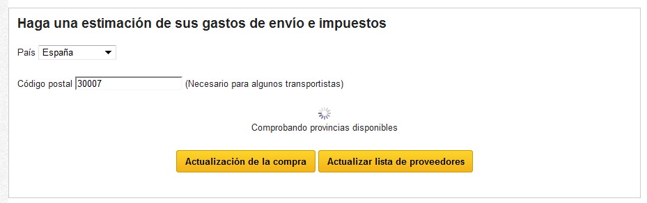

Deshilachado Posted July 5, 2013 Share Posted July 5, 2013 Hola a todos Recién instalado, el módulo de estimación de gastos funcionaba. Hace unos días el módulo dejó de funcionar y ya no muestra el desplegable con el listado de las provincias. En su lugar aparece la frase ”Comprobando provincias disponibles” como si estuviese cargando la lista de provincias y… no termina nunca. Tampoco aparece, como antes, el listado de transportistas. Que yo sepa, no hemos cambiado nada de la configuración de las zonas ni de los estados (provincias) y no se por donde empezar a buscar el error. He reiniciado el módulo, lo he desinstalado y reinstalado pero no ha servido de nada. ¿Alguien tiene una idea de porqué puede pasar esto? Link to comment Share on other sites More sharing options...
Deshilachado Posted July 5, 2013 Author Share Posted July 5, 2013 He visto que esta noche hay un tema que tiene similitudes con mi problema. http://www.prestashop.com/forums/index.php?/topic/259520-no-aplica-gasto-de-transporte-en-las-localidades-de-una-provincia/page__view__findpost__p__1293217 Tomo nota de la respuesta de Nadie y pongo aquí mi configuración: En localización > zonas tengo España y 6 zonas de transportistas En localización > Estado las zonas pertenecen a España y cada provincia tiene asignado un transportista En transporte > transportistas los 6 transportistas (uno para cada zona aunque sea siempre la misma empresa) tiene asignada su zona correspondiente Están rellenados los rangos de peso y precios para cada zona de transportista Link to comment Share on other sites More sharing options...

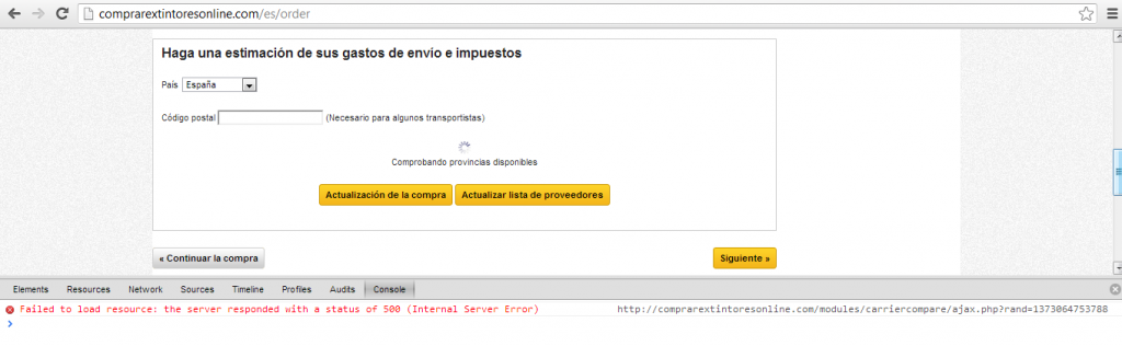

nadie Posted July 5, 2013 Share Posted July 5, 2013 He visto que esta noche hay un tema que tiene similitudes con mi problema. http://www.prestasho...ost__p__1293217 Tomo nota de la respuesta de Nadie y pongo aquí mi configuración: En localización > zonas tengo España y 6 zonas de transportistas En localización > Estado las zonas pertenecen a España y cada provincia tiene asignado un transportista En transporte > transportistas los 6 transportistas (uno para cada zona aunque sea siempre la misma empresa) tiene asignada su zona correspondiente Están rellenados los rangos de peso y precios para cada zona de transportista No es por eso, te da un error 500, se puede mirar en la consola de firebug: Adjunto Imagen: Link to comment Share on other sites More sharing options...
Deshilachado Posted July 5, 2013 Author Share Posted July 5, 2013 voy a buscar lo que significa, si lo encuentro Link to comment Share on other sites More sharing options...
Deshilachado Posted July 5, 2013 Author Share Posted July 5, 2013 En el phpinfo() que me mandaron desde el hosting veo que log_errors off indagaré como activarlo o pediré al hosting que me lo activen. Va por allí? Link to comment Share on other sites More sharing options...
Deshilachado Posted July 5, 2013 Author Share Posted July 5, 2013 Hola Nadie. Esto que pone el Firebug no ayuda mucho, verdad? /modules/carriercompare/ajax?rand=1373065815436 Link to comment Share on other sites More sharing options...
nadie Posted July 5, 2013 Share Posted July 5, 2013 Ahora, a que averiguar porque te da ese error 500 en la petición "ajax". Link to comment Share on other sites More sharing options...
Deshilachado Posted July 5, 2013 Author Share Posted July 5, 2013 Ahora, a que averiguar porque te da ese error 500 en la petición "ajax". Haciendo memoria, creo que hace unos días borré unos transportistas que venían por defecto Quizás esa fue la metedura de pata. Aunque lo digo poco convencido Link to comment Share on other sites More sharing options...
