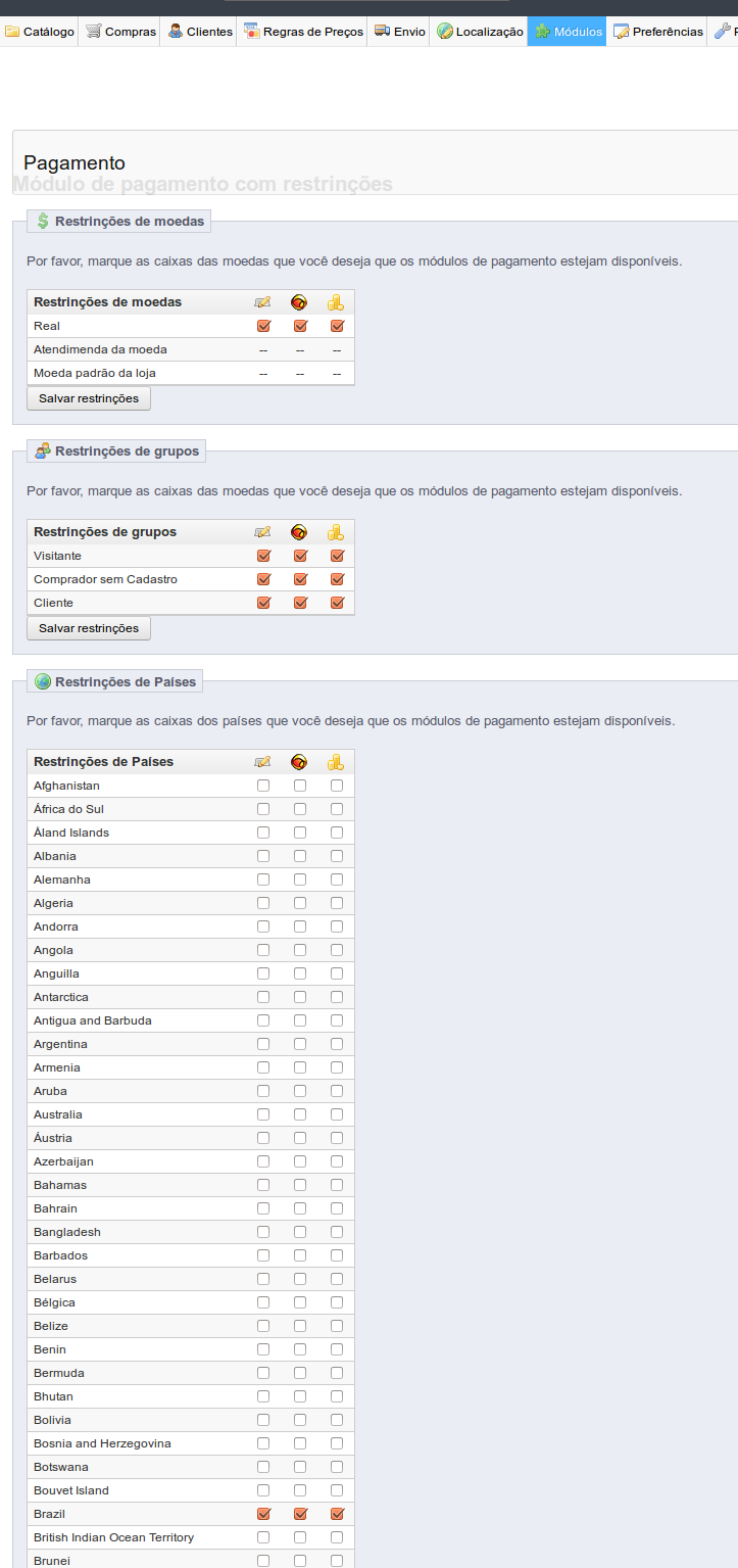

No backoffice tem uma opção para configurar as moedas com que cada modulo que pagamento deve trabalhar, mesmo tendo 1 só moeda deve fazer essa configuração.
Cumps
Cumps
Caro Cumps,
Onde fica esta opção para que eu posso configurar?
Obrigado
Tiago

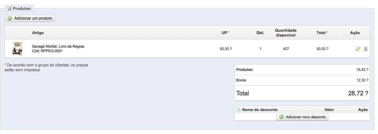

Estou com um erro bastante peculiar com o módulo PagSeguro do Prestashop 1.5.4.1.
O usuário do site faz a compra adicionando o produto no carrinho com o frete. A soma total está correta.
Ele avança até o final para realizar o pagamento via PagSeguro e é redirecionado a página dos caras. Efetivando ou não o pagamento o pagamento o valor total de pedido fica errado, e com o símbolo "?" na moeda.
As configurações de moeda estão aparentemente corretas com o Real como padrão. A associação com o módulo de pagamento também. Compras feitas via depósito bancário ou PayPal finalizam com o valor correto. Apenas o PagSeguro está com esse problema.
Estou sem opções, a criatividade para resolver esse problema acabou.
Alguém sabe o que pode estar acontecendo?
Obrigado.

Em qual dos passos do checkout isso ocorre? Não parece ser no ambiente do PagSeguro, logo, imagino que seja dentro do checkout PrestaShop ainda.
Acontece logo após o redirecionamento para a página do PagSeguro. Nesse momento o pedido é criado com o problema do valor total.
Em uma compra via PayPal o problema não ocorre. Também não ocorre em uma compra via depósito bancário (que mostra a página com os dados para o depósito).
Por esse motivo acredito que seja no módulo PagSeguro. Mas eu aceito sugestões para isolar ainda mais o problema.
Obrigado.

Verifiquem quais moedas estão configuradas em seu PrestaShop (menu localização -> moedas) e qual a moeda principal (menu localização -> localização). O ideal é que sua instalação conte apenas com a moeda REAL BRL 986 e que o default da loja seja também o REAL.
Já no menu "Módulos -> Pagamentos" a única moeda vinculada ao Pagseguro deve ser o REAL.
Outro detalhe importante é que o módulo é compatível com as versões 1.5.3.1+
Se mesmo após todas essas configurações seu problema não for resolvido, então sugiro desistalarem completamente o módulo nativo e testar a versão disponibilizada no GIT do PagSeguro, só para se certificar.

Será que alguem pode me ajudar ....Quando o "módulo pagseguro" monta o "cart" para enviar ao pagseguro para a pessoa fazer o pagamento, o campo de VOUCHER do prestashop não esta indo junto, fazendo com que mesmo que o cliente tenha inserido um cupom desconto e tenha aparecido o valor do desconto no ambiente da minha loja, quando ele cai no ambiente pagseguro, o desconto some.
Lá o que aparece é apenas a soma dos produtos do carrinho.
Só preciso saber onde eu coloco isso....

Olá pessoal,
Em relação à moeda essa foi a reposta do PagSeguro:
"Janaina, bom dia.
O nosso módulo não altera em nenhum momento valores ou moedas. O que ele faz é simplesmente pegar o valor da compra no prestashop e transferir para o pagamento no pagseguro. Depois disso ele fica apenas recebendo as notificações para saber se a transação foi paga ou não.
A exigência de configurar o prestashop com a moeda REAL é única e exclusivamente por conta do fato que o pagseguro só aceita transações nesta moeda.
Em todo caso vou investigar essa situação mas já adianto que em todos os testes que fizemos aqui, e não foram poucos, não nos deparamos com essa situação em nenhum momento."
Contudo, gostaria de lembrar que o PagSeguro garante 100% de compatibilidade do módulo nativo a partir da versão 1.5.3 e está trabalhando para aperfeiçoar versões anteriores a essa e ser compatível com a 1.4. Por favor, todos que tenham problema, mandem um email para mim com a descrição do problema e credenciais para a área de trabalho que podendo ser um bom caso para debug eu avalio e envio para o PagSeguro.
Abraço à todos,
Janaina

Bom como já disse em outros posts, este problema vem desde a versão 1.3 do módulo PagSeguro não é nenhuma novidade. Já havia enviado email para eles e nada de resposta. Postei na página oficial do PagSeguro e nenhuma resposta. Por último, fiz questão de perguntar em voz alta no 2º Encontro Prestashop se este problema havia sido sanado para a versão 1.4 (visto que já vinha ocorrendo isso na versão 1.3) e disseram que sim (?) . No dia seguinte fiz questão de atualizar o módulo para a versão nativa (1.4) e o erro permanece.
Isso não é um problema de configuração pois só a moeda Real está ativada na loja, já fiz este com versão limpa do PS e o erro persiste.
O problema está em alguma linha do módulo PagSeguro pois ele só retorna e altera para o valor na moeda "1" ou seja, não importa qual moeda esteja configurada, o retorno do PagSeguro modifica sempre para o valor da moeda posição "1" seja ela Real, Dólar ou Euro estejam elas ativas ou não. O Prestashop não permite alterar a ordem de disposição das moedas, isso só pode ser alterado manualmente na Base de Dados mas seria uma gambiarra e nem sei se realmente resolveria este problema.
Tá claro que é um erro de programação, ou no módulo ou no Prestashop.
